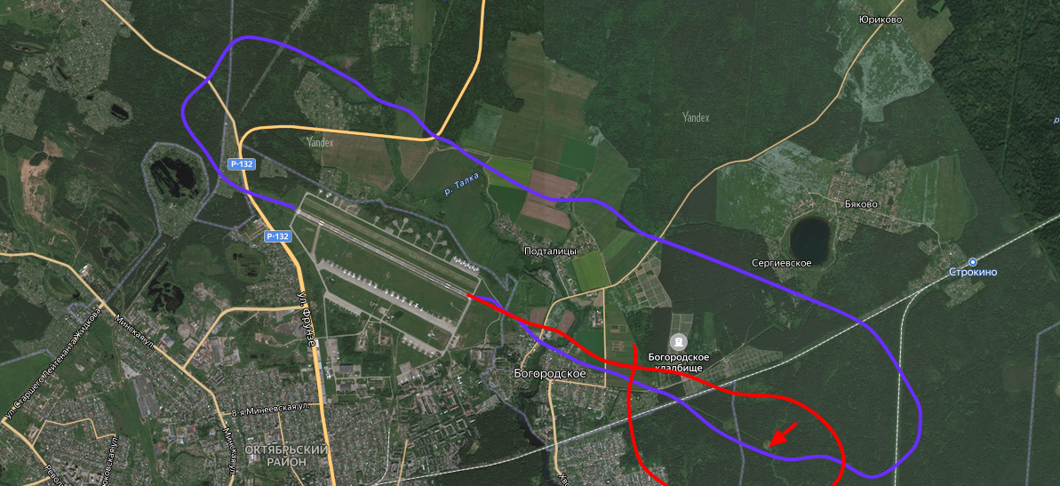

Самолёт находился в правой орбите, а Вы что рисуете?
Это привязка к плану местности тех видео, на которых самолет летит уже очень низко. Только линию пути я бы сдвинул чуть левее на конечном участке, не над лесом, а сначала вдоль линии кромки леса, а у самой земли - круто вправо, в лес, до отмеченной точки. Правая орбита в это как-то не вписывается, то есть 2х180 , о направлении которых я ранее спрашивал, но ответа так и не получил, наверное все- таки были левой орбитой. Это если взлет был курсом 29 (290), хотя протвоположное направлени тоже здесь называлось. В общем, пока до конца так и не выяснена полная линия пути на карте, от точки взлета, до места катастрофы, кроме конечного ее участка.

Я конечно не местный ивановский, но и местность и сам аэродром знаю, и у меня уже не первый раз складывается впечатление, что взлетали с курсом 112 и после пожара правым разворотом заходили на 292....но это только версия...
Не похоже. В этом случае маршрут полёта проходил бы над городом. Видосов было бы сотня. И есть видео начала развития нештатной ситуации на взлёте, с выбросом облака дыма. Там самолёт снят с левого борта, а справа тогда была бы видна городская застройка (как мне кажется), но её нет.
Хотя, пересмотрел- там всё закрыто дачами. По-любому не видно, даже если там город.
Стрелка ДПРМ, красным заход на посадку стандартным на 180, с курсом обратным взлетному, а синий обычный круг
Так зайти практически не реально учитывая что самолёт был скажем так во взлётной конфигурации - шасси, механизация, разгон скорости, и высота. Тут нужен что-то типа разворота 90/270, ну или протягивать прямую дальше, не над дальним.
Судя по привязке из сообщения 530, у них разворот на посадочный, возможно недостаточно быстро. А в конце - движение по прямой. То есть, маневр на посадку вроде есть
Разворот на посадочный был, пока не перегорели тяги правого элерона. После этого левого элерона и спойлера уже не хватало, и потому машина "повалилась" в пологий правый вираж.
Где вы там движение по прямой увидели, непонятно.
Маневр на посадку в лес?

Все таки, почему не немедленный разворот на 180 и посадка с обратным курсом, после начала пожара двигателя? Не трогая механизацию (так как неизвестно что там в крыле уже перегорело)? Двигатели работают, по высоте все проходит, то что посадка будет по ветру и фиг с ним, даже возможное выкатывание лучше чем падение.
Зачем строят коробочку которая занимает до фига времени?
Если просто тяги перегорят, элерон встанет просто по потоку. Одной стороны при этом хватит для управления.
Вероятнее или что то у механизации перегорело или крыло стало разваливаться и с той стороны подъемной силы стало не хватать. Даже с учетом того что там еще и двигатель отпал то есть веса на крыле меньше было.
Почему они делая второй на 180 перелетели полосу влево? Из-за того, что на втором развороте отпал четвёртый?
Ветер был ССЗ не более 5 м/с.
попробуйте спокойно прочитать сообщение, на которое я отвечал. Может быть прояснится?
