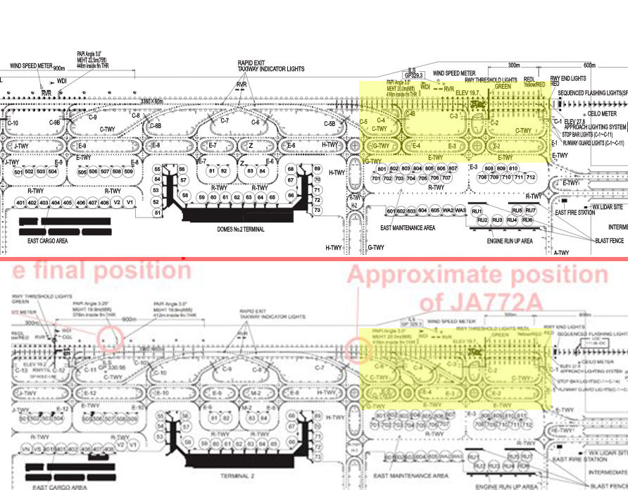

Avherald: On Jan 3rd 2024 Japan's Ministry of Transport said, that the DH8C had received instructions to proceed as far as he could (editorial note: presumably to taxi to runway 05 for takeoff from that runway), the coast guard captain by his own testimony however understood this instruction as takeoff clearance, lined up runway 34R instead leading to the collision.
UPD: хотя ранее в комментариях отмечалось следующее:
00:14:42 into LiveATCs GND-recording (that would be 08:44:42Z if the recording started exactly 08:30Z), I hear three handovers from GND to TWR. ANA627 and SNJ97 (both on TWY C) are handed over to TWR 118.725, but JA722A is handed over to TWR 124.35.
UPD: может они изначально следовали на 05, но в какой-то момент их направили на 34R? (Это стыкуется с тем фактом, что они возвращались по TWY-E)
Напомню, что руление DHC начал за 62 минуты до аварии

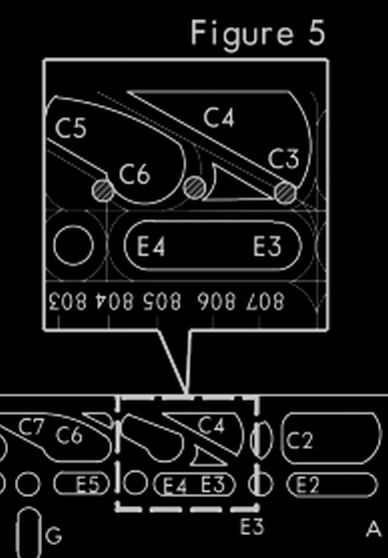

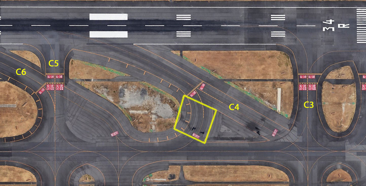

Что-то я запутался в этих рулежках.многим будет интересно.
1-E293266-E444-41-B5-9460-FBC1984-F94-A8 hosted at ImgBB
Image 1-E293266-E444-41-B5-9460-FBC1984-F94-A8 hosted in ImgBBibb.co
Всё так. И по логике - косые сьезды это для скоростного сруливания с полосы при посадке. А прямые - для выезда на неё перед взлётом.NO ENTRY нанесены перед С4, С6 и... желтым выделено - этот кусок РД, если смотреть по чартам, своего обозначения не имеет? А перед выездом С5 NO ENTRY нет. Или я нумерацию неправильно проставил?
