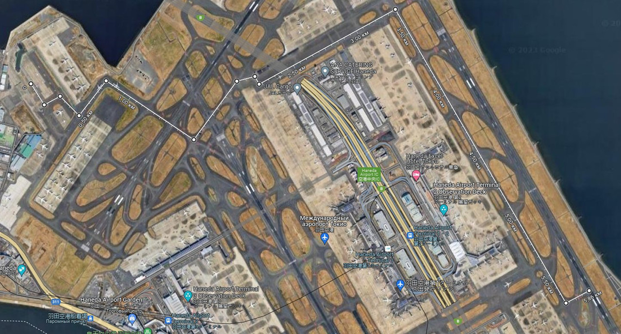

C учетом, что стоянка Coast Guard расположена в..., скажем так, на отшибе, вполне могли час пилить (маршрут на карте эмпирический):
по расстоянию ничего эмпирического - я понимаю, когда в очереди стоят на рулежке стоят борты на предварительный при одной ВПП, но тут то их две работает, но как он тогда на полосе 34 оказался, если ему в обратную сторону ехать надо было? - я в переговорах не вижу упоминания ВПП 05...
в тот момент - три.
Про ВПП 05/23, как я понимаю, информация пошла от Avherald:
Japan's Ministry of Transport said, that the DH8C had received instructions to proceed as far as he could (editorial note: presumably to taxi to runway 05 for takeoff from that runway), the coast guard captain by his own testimony however understood this instruction as takeoff clearance, lined up runway 34R instead leading to the collision. The JTSB is investigating the occurrence.
Было ли в переговорах, предшествующим тем, что опубликованы, упоминание 05/23 - непонятно.
После соотнесения записи на fr24, стенограммы переговоров и записи на вебкамере (которую я изначально неправильно интерпретировал - DHC всё-таки приближался к TWY-C перпендикулярно) получилось следующее:
