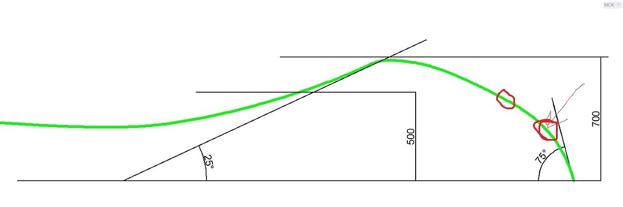

Нарисовал в масштабе траекторию
Не знаю высоту, с которой начался уход, подскажите?
Что меня поразило - мне пришлось ввести дополнительную управляющую точку на сплайне, чтобы "нагнуть" кривую со входом в землю под 75 град.
Они же не по баллистическим законам падали. Там в деле были ещё тяга двигателей и аэродинамика самолёта (в первую очередь, его рулей/элеронов).
