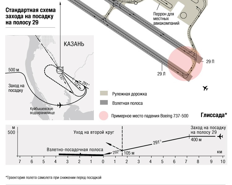

Сможет кто-то привязать по времени стандартную схему захода на посадку к предварительной информации МАК? На схеме указана высота ухода на второй круг - 105м.
Я может и неспециалист, но судя по кадрам из Казани - видны были ангары, а это на другом конце полосы, чем то, что показано на рисунке.
