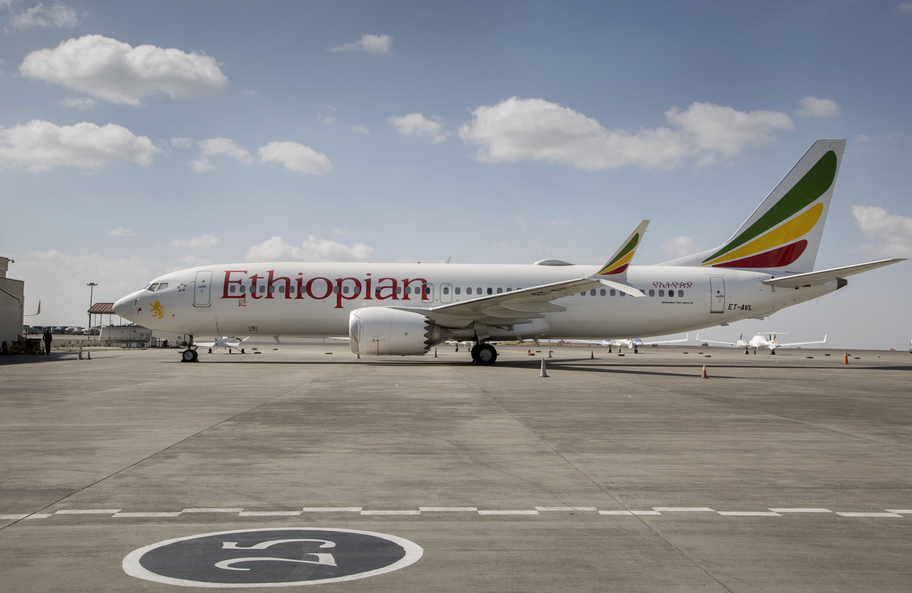

apnews.com
Ethiopian official says plane crash report due this week
ADDIS ABABA, Ethiopia (AP) — An Ethiopian official said a preliminary report on the plane crash that killed 157 on March 10 will be made public later this week. The final report may take months to...
apnews.com
apnews.com
Официальный представитель министерства транспорта Эфиопии заявил, что предварительный отчёт по катастрофе самолёта 10 марта будет представлен на этой неделе. Дата ещё не определена.
