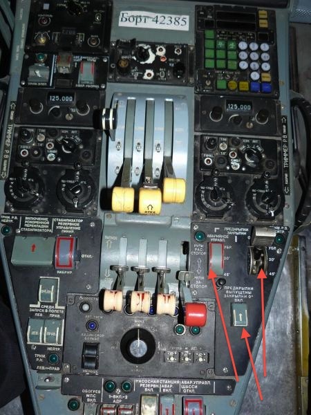

А управляются закрылки - предкрылки одним чем-нибудь? Или раздельно?
Там есть два варианта: и одним, и раздельно.
Привожу выдержку из РЛЭ по раздельной уборке механизации крыла вторым пилотом:
по команде КВС:
- поднимите крышку переключателя ПРЕДКРЫЛКИ ВЫПУЩЕНЫ ЗАКРЫЛКИ0°, установленного на среднем пульте, и установите переключатель в положение ВКЛ.;
- проконтролируйте уборку закрылков по индикатору положения закрылков и доло-
жите КВС;
- установите переключатель ПРЕДКРЫЛКИ ЗАКРЫЛКИ ОСНОВНОЕ УПРАВЛЕНИЕ в положение УБР., а переключатель ПРЕДКРЫЛКИ ВЫПУЩЕНЫ ЗАКРЫЛКИ 0° из положения ВКЛ. переведите в исходное;
- проконтролируйте уборку предкрылков и доложите КВС.
Допускается посадка с невыпущенными закрылками (п. 3.2.19 РЛЭ), но с выпущенными предкрылками (20 градусов).
1. ПРИ ПОСАДКЕ С НЕВЫПУЩЕННЫМИ ЗАКРЫЛКАМИ ПОСАДОЧНАЯ ДИСТАНЦИЯ УВЕЛИЧИВАЕТСЯ НА 600-700 м.
2 . ПОСАДКУ ВЫПОЛНЯЙТЕ ПРИ ОСТАТКЕ ТОПЛИВА НЕ БОЛЕЕ 2000 кг.
Стрелочками на рисунке показаны все переключатели
