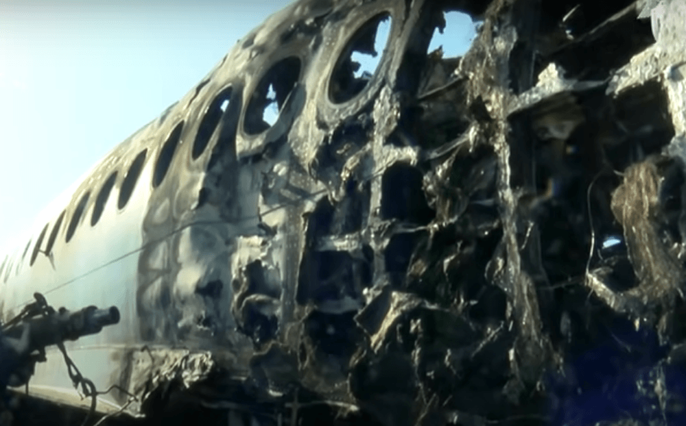

В ней нет места приговору и тюрьме, а лишь посыл, что при многих других вариантах повреждений (разрушений) шасси возможна повторная трагедия с потоками керосина из дыр. Если производитель не в силах изменить узел крепления ГЦ или сам шток, то хотя бы для приличия проявили озабоченность по данной проблеме. Еще, на всякий случай повторю, что при тех прыжках по полосе не коим образом не отрицаю появления трещин в кессонах, но не ДЫР пр., 50х50 см.
Приговор/тюрьма, как я понимаю, за невыполнение предписанного: облёт засветок, пилотруй плавно, вырабатывать топливо перед посадкой, при подскоке уходи на второй....
