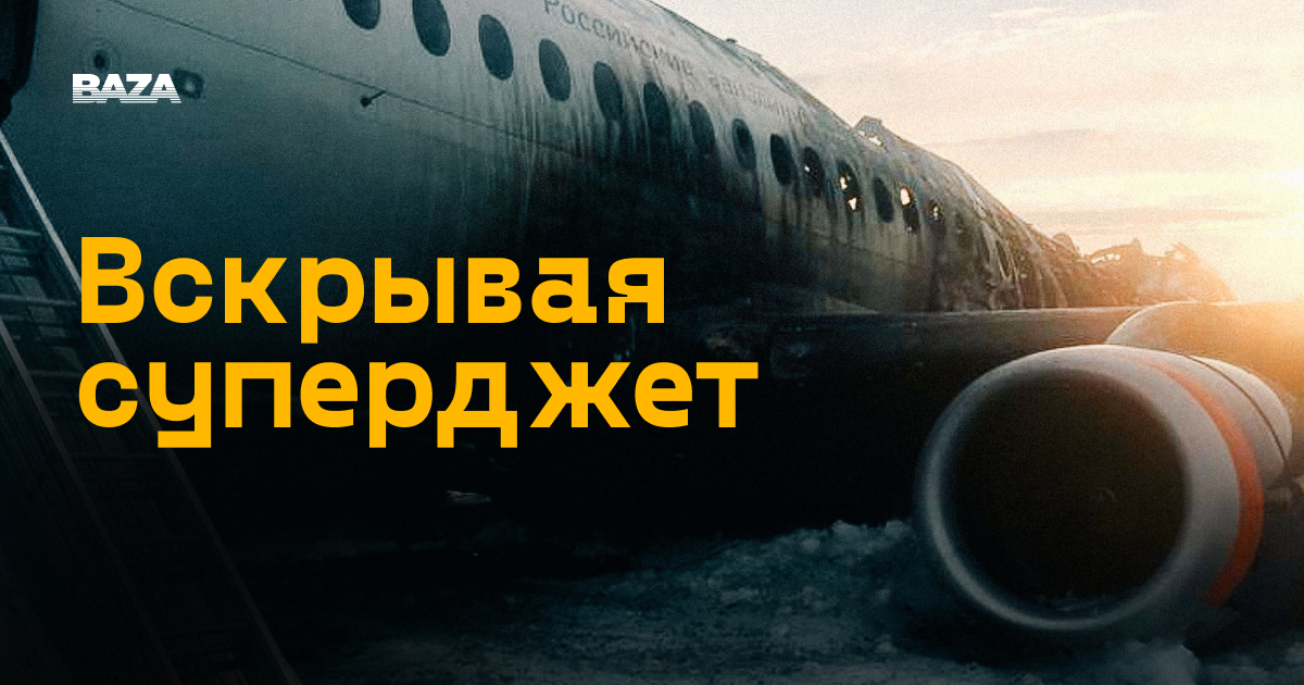

Интересно этот бред было разбирать? Дыры-то ОГО! Все видели и знают чем они вызваны. Это называется «мели Емеля» или «верти ж...- ломай...». После таких заявлений некто Лавров потерял не только квалификацию «инженер-конструктор»: шассийная балка- силовой агрегат»), но и лицо, как личность. Вот такая цена соглашательства...опливный бак сломался в месте, где двигатель крепится к крылу.
Ну интересно же, что новенького. Вот интересно, например, что там за "новые" отверстия в баках ( причём достаточные для возникновения пожара, как было сказано, не зависимо от повреждений от шасси ), о которых не было известно на момент предварительного отчёта, но про которые узнали только в суде. Если считается что из них была значимая течь, то как же их не увидели до выхода предварительного отчёта? Не преувеличена ли роль этих отверстий в сравнении с огромными "шассийными" дырами? И снимков не оказалось... База, конечно, не официальный источник. Но тем не менее. Наводит на мысли...Интересно этот бред было разбирать? Дыры-то ОГО! Все видели и знают чем они вызваны. Это называется «мели Емеля» или «верти ж...- ломай...». После таких заявлений некто Лавров потерял не только квалификацию «инженер-конструктор»: шассийная балка- силовой агрегат»), но и лицо, как личность. Вот такая цена соглашательства...
Уже померяно все - ноль и ноль.
"новые" отверстия в баках ( причём достаточные для возникновения пожара...
Не то, чтобы «преувеличена», но это стандартная попытка манипуляторов «перевести общественное мнение на негодный объект». Сами посмотрите схему крепления пилона. Если же они настаивают на том, что причиной излияния топлива явились некие «дыры» от пилонов, то загонят себя ещё более в глубокую жо пу.Не преувеличена ли роль этих отверстий в сравнении с огромными "шассийными" дырами?
