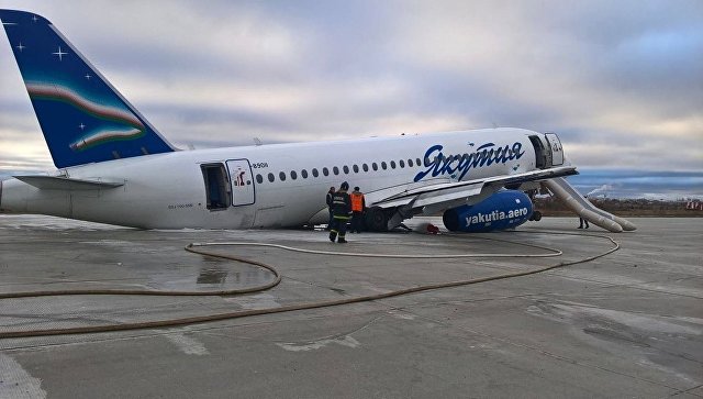

Доказательств нет. Но в Якутске ничего кроме стоек шасси не пострадало, а баки потекли. Спрашивается, из-за чего. Предложите другую версию, не из-за стоек.
Но если в Якутске баки потекли из-за стоек, то аналогично они могли потечь из-за них и здесь
Готова обсудить все версии, просто у меня других нет. Подскажите.
В Якутии самолет вполне мог цетропланом (где тоже бак) достать до того уступа после складывания стоек, а мог и непосредственно крылом если например одна из стоек ударилась и подломилась раньше.

На этой фотке виден тот уступ, его высота по описанию 40 см.
А вот тут примерно видно сколько от пуза самолета до полосы и видно, что пузо вполне доставало.

Я про выкат в Якутии. Не было там никакого такого удара.
Уважаемые, что вы всё с Якутией сравниваете? Впендюрьтесь на своем авто в бордюр 15 см на скорости 40 и посмотрите результат...
