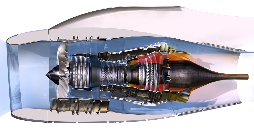

Неужели Евдокимов спичку поднёс?
Полагаю, что нет.
Попадание керосина в кабину экипажа - AFAIK - нигде и никем отмечено не было.
При этом на момент возгорания - AFAIK - Е. по прежнему находился в кабине, на своем рабочем месте.
Контакта вытекающего керосина с раскалёнными выхлопными газами недостаточно?
Судя по видеозаписям - ПМСМ, оказалось, что недостаточно.
Попробуйте в подтверждение своей версии, решить небольшую траекторную задачу. Ну или, если угодно, провести моделирование.
Начальный момент времени: третий удар.
Самолет уже двигается только по полосе.
Его скорость в этот момент вы можете оценить по записи регистратора.
Начинает выливаться на полосу керосин.
Вопрос к вам: на каком расстоянии от движущегося самолета - примерно - произойдёт пересечение полосы разлива керосина с конусом истечения выхлопных газов из горячего контура двигателя?
ЗЫ.
Бонусный вопрос №1.
Поле температур газов на срезе сопла мотогондолы. От хх до уу. Сколько?
Напомню только, что SAM146 - это двигатель со смешением потоков.
Бонусный вопрос №2.
Как будет изменяться температура газов, истекающих из горячего контура (берём не по всему сечению, а только точки вдоль продольной оси двигателя).
Проще говоря: какая будет температура через 5 метров? 10 метров? 15? 20? Идея понятна, да?
А потом тоже самое, но уже с учетом фактических метеоусловий (бонусный вопрос №3)

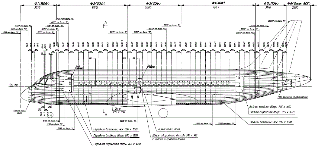

Основное "пятно контакта" хвостовой части фюзеляжа с полосой, при посадке с убранным (поломанным) шасси, находится за БГО.
Обшивка в районе БГО также прогорала медленнее.
И тут есть несколько составляющих.
На обломках фюзеляжа очень четко видно, как меняется характер повреждений обшивки и по длине вдоль фюзеляжа, но также и по высоте фюзеляжа. Если говорить именно об алюминиевой обшивке и именно фюзеляжа, то в первую очередь прогорела обшивка в верхней части фюзеляжа.
И на фото, и на видео - это очень четко видно.
Кроме того, напоминаю, что к БГО предъявляются повышенные требования по части огне- и теплостойкости.
Понятное дело, что там нет такой же противопожарной перегородки, как на отсеке ВСУ.
Но по сравнению с той же пассажирской кабиной подпольные БГО заметно пожаробезопаснее.
Там не только нет илюминаторов, но AFAIK еще и предъявляются дополнительные требования к той же ТЗИ.
Первоначальная цель совершенно обратная - защитить пассажирскую кабину и самолет в целом от возможного пожара, в самом БГО. Багаж, террористы, халатные раздолбаи. Случаи были.
Но в данном случае, так уж получилось, сам багаж оказался более защищенным, чем пассажиры.
Если бы самолет и дальше горел, то сгорели бы без остатка и сам БГО, и сумки с чемоданами в нём. Но тут уже вступили в дело прибывшие пожарные расчеты. Что успели - потушили.

Разве в приведенном выше примере про Кефлавик речь была про топливопровод ВСУ?
Кефлавик как раз очень наглядно показывает, как примерно будет поврежден фюзеляж при движении самолета по полосе "на брюхе".
Зона эта находится в подпольном пространстве пассажирского салона, примерно между задним БГО и гермошпангоутом.
И вполне очевидно, что через эти повреждения обшивки во внутрь гермокабины начнет поступать и горящий керосин, и продукты горения.
Причем, на мой взгляд, это произошло практически сразу, еще до того как "ушли" первые илюминаторы.
Очевидно, что основной источник керосина - это разлив топлива из крыльевых баков. И это мной никак не оспаривается.
Тем не менее, состояние топливопровода ВСУ в подпольном пространстве пассажирского салона - ПМСМ, да, также под вопросом.
ПО на этот счет сохраняет определенную недосказанность. Если тут не было утечки топлива, ну отлично. Если же таки была, то её тоже необходимо "лечить".
И это совершенно независимо от проблем с лонжероном и кессоном.
Впрочем есть ведь и еще один весьма возможный источник поступления продуктов горения прямо в пассажирский салон. Причем, КМК, также еще до того как "ушли" первые илюминаторы. Это выпускной клапан САРД. Расположен ЕМНИП на гермошпангоуте. И насколько помню, по логике работы этой системы, на земле он должен был быть полностью открыт. Положение выпускного клапана САРД в обязательном порядке должно быть на регистраторе, это можно проверить.
