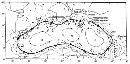

Течение, в отличие от ветра, на море называют по направлению, КУДА оно движется. Северо-западный ветер дует ОТКУДА? с северо-запада. Северо-восточное течение течет КУДА? на северо-запад. То есть, при одинаковых названиях они движутся во встречных направлениях.
Именно о северо-западном течении докладывал вертолетчик береговой охраны. И уж будьте уверены, в этих двух соснах морской пилот не запутается.
Именно о таком местном течении сразу же писали местные (в соседней ветке, кажется, пока ее не разделили). Что-то вроде «море забирать обломки не любит» и «назавтра все вынесет на пляж такой-то».
Слабенькое течение в 1 узел оттащит плавающий предмет за час на 3,6 км. А сообщают о неслабом.
Уже неоднократно поднимали этот вопрос, но как видимо - внимания не обращают и продолжат твердить о своем.
О подводном течении Черного моря - скрин.1, о поверхностном течении - скрин.2 (на этом же форуме публиковали, ранее!), более подробно по ссылке http://www.randewy.ru/gml/shev10.html
Сила подводного течения ослабевает по мере удаления от стержня КТЦ в сторону берега, а лайнер, если верить той информации которую предоставляет МО РФ (СМИ сливают одну лишь "желтизну", стремясь на ней заработать, как можно больше), потерпел крушение в пределах 1.5-8км от берега. Сила подводного течения на тех глубинах, в лучшем случае еле дотягивает до 20 м\с, поверхностное же всё будет прибивать к берегу, рано или поздно, то что "имеет плавучесть", естественно по касательной с удалением от фактическо места падения (расстояние будет зависит от определенного набора факторов влияния, основным из которых есть ничто иное как сила поверхностного течения). И не стоит забывать о донных отложениях Черного моря - ил, который явно не способствует "скольжению" чего-либо тяжелого по дну.
