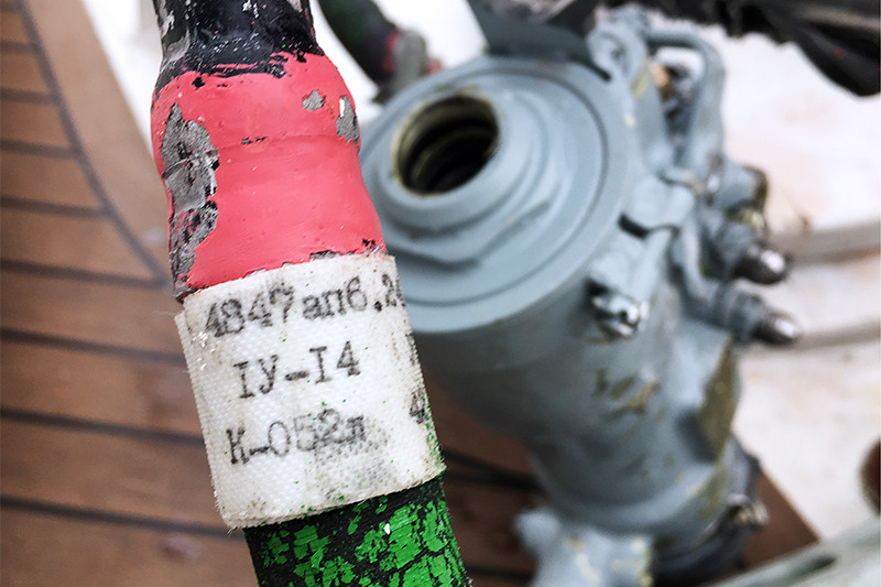

Предположительно что? Не убраны? Ну ка выдайте свое умозаключение как можно согнуть шток внутри гидроцилиндра?
напр очень сильно сжать вдоль по их общей оси.. а уже потом выдернуть. Силы всё время будут строго вдоль, но в какую-то сторону он-таки согнётся.
т.е всё же надо исследовать шток более тщательно, чем просто посмотреть в какую сторону гнут

При этом неизбежно согнется и внешняя оболочка. Ну и главное как вы собираетесь сжимать шток в полностью закрытом положении? Вы вообще их принцип работы знаете?
Оторвана третья (последняя) ось, оторвана целиком, при ударе об воду с задранным носом именно так и должно было произойти с неубранным шасси..не?
Обратите внимание на положение тележек шасси

Опаньки, а я то был не прав. У ТУ154 шасси убираются назад. При этом шток выходит из гидроцилиндра! Т.е. получается, что шасси были убраны?!
А так же на геометрию и посадочное место крепления первой оси тележки
Да, похоже, что на фото поднятого из воды шасси оторвана передняя ось/пара и стойка/нога откинута горизонтально вправо.
Но если информация, что "стойки не на замках" верна, то действительно есть повод усомниться в собственном первоначальном мнении, что шасси были убраны.
