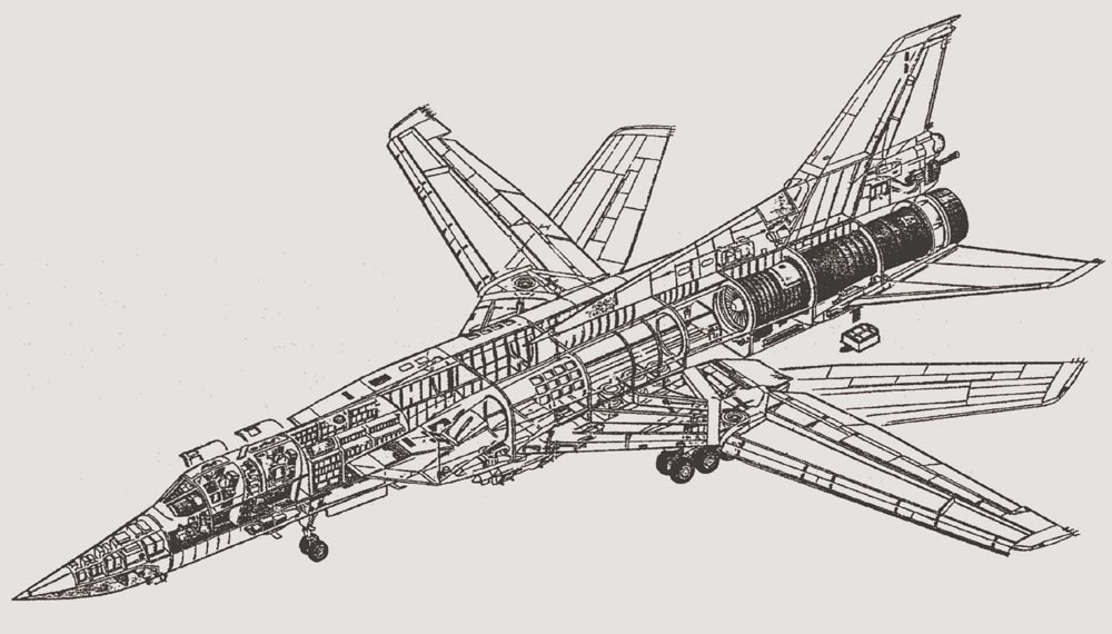

В месте разлома, сразу за кабиной, перед воздухозаборниками, довольно далеко от топливных магистралей, двигателей...
Если смотреть на фото, то там вместе с кабиной часть воздухозаборника отвалилась, а также по памяти процитирую с параллельного форума, что место разлома находится между вторым и третьим топливным баком и там куча топливной арматуры как раз, насосы всякие, топливопроводы и так далее, сам не разбираюсь, мопед не мой.
Я тоже несколько раз пересмотрел видео посадки. У меня сложилось впечатление, что фюзеляж разломился не в месте крепления к нему основных стоек шасси, а гораздо ближе к носовой части (то есть совсем не в той точке, куда был приложен вектор силы по сопромату). Меня это озадачивает.
А где ему ещё ломаться? Только там, где плечо максимальное. В районе шасси все очень крепкое, далее узел крепления крыла - его вообще хрен сломаешь, под всем этим проходит бомбоотсек, укрепленный силовыми балками, вот после него, примерно по его передней стенке фюзеляж и разломился, вполне логично . И с сопроматом здесь вполне нормально. Защемленная в районе шасси балка, момент инерции давит на нее на плече метров 30. Вот она и ломается в слабом месте.
...разрыв фюзеляжа по 33 шпангоуту который конструктивно выдерживает 5.5 ед ...
Если есть схема фюзеляжа то можно точно посмотреть...

Разрушение пошло по задней стенке закабинного отсека БРЭО.
Интересно при модернизации усиливали фюзеляж по 33 шпангоуту? Перед центропланом разрушился...
Негерметичный отсек Ф-3 — шпангоуты с 13 по 33. Отсек разделён элементами каркаса на отсек топливного бака № 1, отсек ниши передней ноги шасси, отсек бака № 2, отсек лодки ЛАС-5М, техотсек «33 шпангоута», Контейнер бака № 1 расположен между шпангоутами № 14-18, бака № 2 — между шпангоутами № 23-31. Отсек ниши передней ноги («горбатый отсек») — самый большой и насыщенный аппаратурой технический отсек самолёта.

Средняя часть фюзеляжа расположена между шпангоутами № 33-60, шпангоуты № 48, 51, 54 и 60 грузоотсека являются силовыми.

А по разрушению... если не знать ничего, я бы предположил что должно разрушаться по передней или задней кромке отсека в котором носовое шасси. Потому что этот отсек ослаблен вырезом под шасси.
