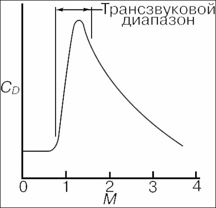

И что из этой картинки следует? Cx при М=4 примерно равно дозвуковому. Ни кто же не заставляет именно на трансзвуке летать?
Если абстрагироваться от двигателя, дальность полета зависит от аэродинамического качества , точнее от произведения Маха на качество.
Для МиГ-25РБ качество 7,6 на М 0,82 и 4,2 на М 1,5. Т.е. произведение 6,2 для дозвука и 6,3 для сверхзвука.
