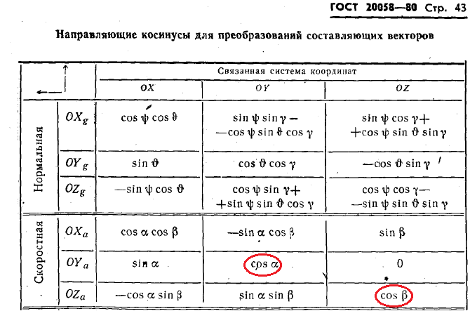

Ещё одна интересная вещь написана в определении оси подъемной силы OYa (п. 18):
направленная к верхней части летательного аппарата или части, условно ей соответствующей
Предположим, самолёт делает "кобру" и угол атаки у него, скажем, 135 градусов (скольжение 0). Куда, согласно этому определению, при этом направлена ось OYa: как слева или как справа? :)

a2v, хороший вопрос. Ясно, что ни туда, ни сюда, поскольку она должна быть перпендикулярна оси X, которая по V. Заставить ось прыгать" на 180 градусов при переходе ПВД через зенит - это обречь себя на постоянные поиски потерянного знака в уравнениях.
Так что у меня бы она торчала вверх как стойкий оловянный солдатик.

a2v, угу. И это неправильно. В смысле, при расчётах не удобно: если знак оси меняется посередине полёта, значит, половина расчётчиков его учтут неверно.
А вот у американцев лучше: в их aerodynamical system всё время ось Y на правое крыло, а Z вверх, как ни крути по тангажу.
Спасибо, раньше я считал, что эти две системы методологически эквивалентны.
На самом деле, у нас всё так же (с поправкой на национальные особенности Y и Z) :)
Как в любом уважающем себя детективе, разгадка спрятана в конце, а точнее в приложении 2 к ГОСТу. Если посмотреть на матрицу перехода от связанной системы к скоростной, то окажется, что ось OZa всегда направлена вправо относительно самолёта (потому что косинус бэта всегда положительный), а вот ось OYa может быть как вверх, так и вниз (потому что косинус альфа может быть любого знака). Т.е. формулы все правильные, а когда их попытались описать словами, видимо, получилось "как всегда".
