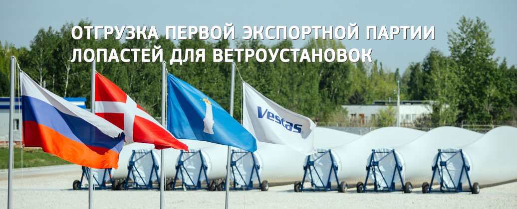

На территории Ульяновского авиационного кластера совместное производство лопастей.
Отгрузили в Данию партию из 48 композитных лопастей.
"Из Ульяновска лопасти, каждая длиной 62 метра и весом 12,5 тонн, будут перевезены грузовым автотранспортом в порт Тольятти, откуда водным путем на двух судах будут доставлены заказчику в Данию к середине мая. Оборудование предназначено для турбин Vestas марки V126 единичной мощностью 3,45 МВт и позволит покупателю построить 55 МВт новой ветрогенерации."

Завод Vestas и РОСНАНО по производству лопастей для ветроустановок впервые поставит свою продукцию на экспорт
14 апреля 2020

Организация производства композитных лопастей для турбин ВЭУ с использованием стекловолокна и пултрузионного профиля из углепластика (ребро жесткости) путем трансфера технологий ведущего мирового производителя ветроэнергетических установок — компании Vestas
А тут уже у меня возник вопрос: кто делает самую высокотехнологичную часть этой лопасти - пултрузионный профиль из углепластика (ребро жесткости)?
Варианты ответов:
а) сами,
б) соседский Аэрокомпозит,
в) Vestas.
Собственно, ответ на этот вопрос и определяет степень овладения технологиями.
Стекло- или уголь-?
Ребро жесткости это лонжерон по-нашему, по-русски? Или у ветровиков своя терминология?
Вы обратили внимание на вес: угольная, боюсь, золотая вышла бы - а лимиты веса в ветряках не столь жестки.
Вполне возможно, что просто трудности перевода.
Впрочем, вполне возможно, что просто стрингера: сразу не сообразил, что пултрузией есть смысл изготавливать погонаж постоянного сечения.
Я в этом не спец, но что) то мне подсказывает, что все-же жестки. Вес лопасти х 3 увели, енная нагрузка на опору/мачту(или как оно у них называется) и нагрузки на пошипники подвески лопастей и входные подшипники редуктора.
Иначе клепали бы их из копеечного люминя.
Но вот сколько за экономию согласны платить—это вопрос. Тут вы правы.
лимит веса определяется в т.ч. перегрузкой - какая она у ветряков? Клепка дюралевой лопасти встанет существенно дороже всех этих пултрузий и их последующей склейки. И склепать также аккуратно и гладко, как и склеить - не получится. А герметизация клепаной лопасти? А грунт и краска по алюминию? Это в среднем дороже чем по "пластику". и это я только начал "пальцы" загибать
