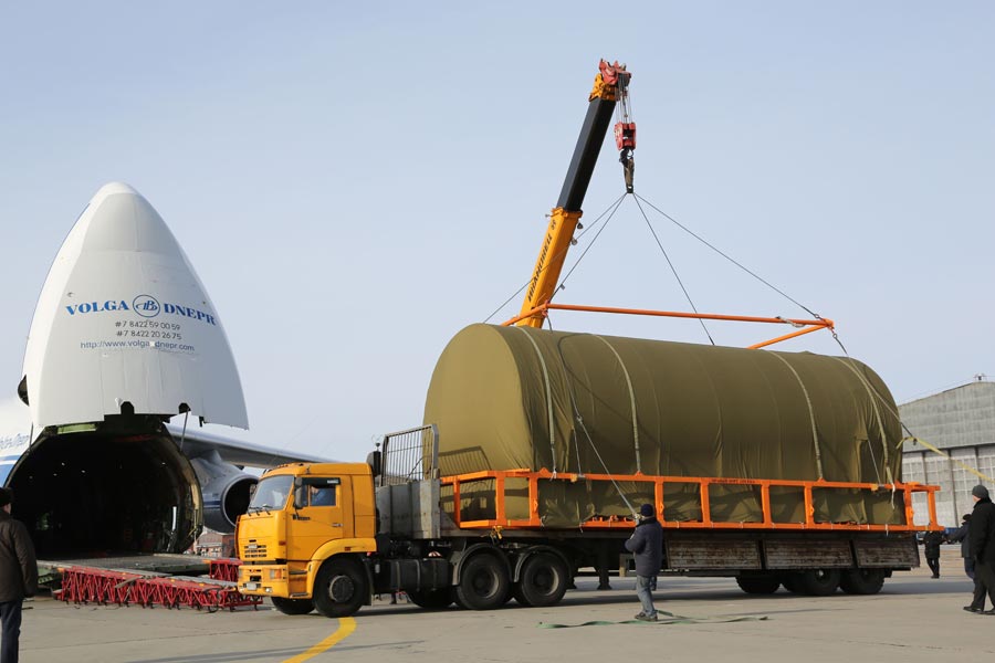

Как учили нас основоположники, критерием истины является практика. Ниже на фото - погрузка "бочки" (официально именуемой "цилиндрическая часть фюзеляжа") МС-21, которую сейчас мучают в ЦАГИ.Сильно!!!
Да будет Вам известно, что конкретно на МС-21 сечение одинаковое только на Ф2 и Ф3 (не принимаем во внимание нижнюю часть Ф3-там центроплан), на Ф4 уже пошла двойная кривизна! Ф5 подавно не имеет постоянного сечения! Молчу про подкилевой отсек... Обшивка совсем не равнотолщинная-от 1,2 до 8мм.
Не попахивают ли Ваши слова маразматичностью?
Могу ещё дать пример "бочек" в Риге, где качают на ресурс фюзеляж SSJ-100. Он тоже, что характерно, там не целиком стоит.
Как только вы приведёте пример повтороно-статических испытаний части консоли крыла (аналогично тому, как тестируют "части" фюзеляжа), я тут же соглашусь с вашими словами относительно того, что есть "типовая конструкция".
