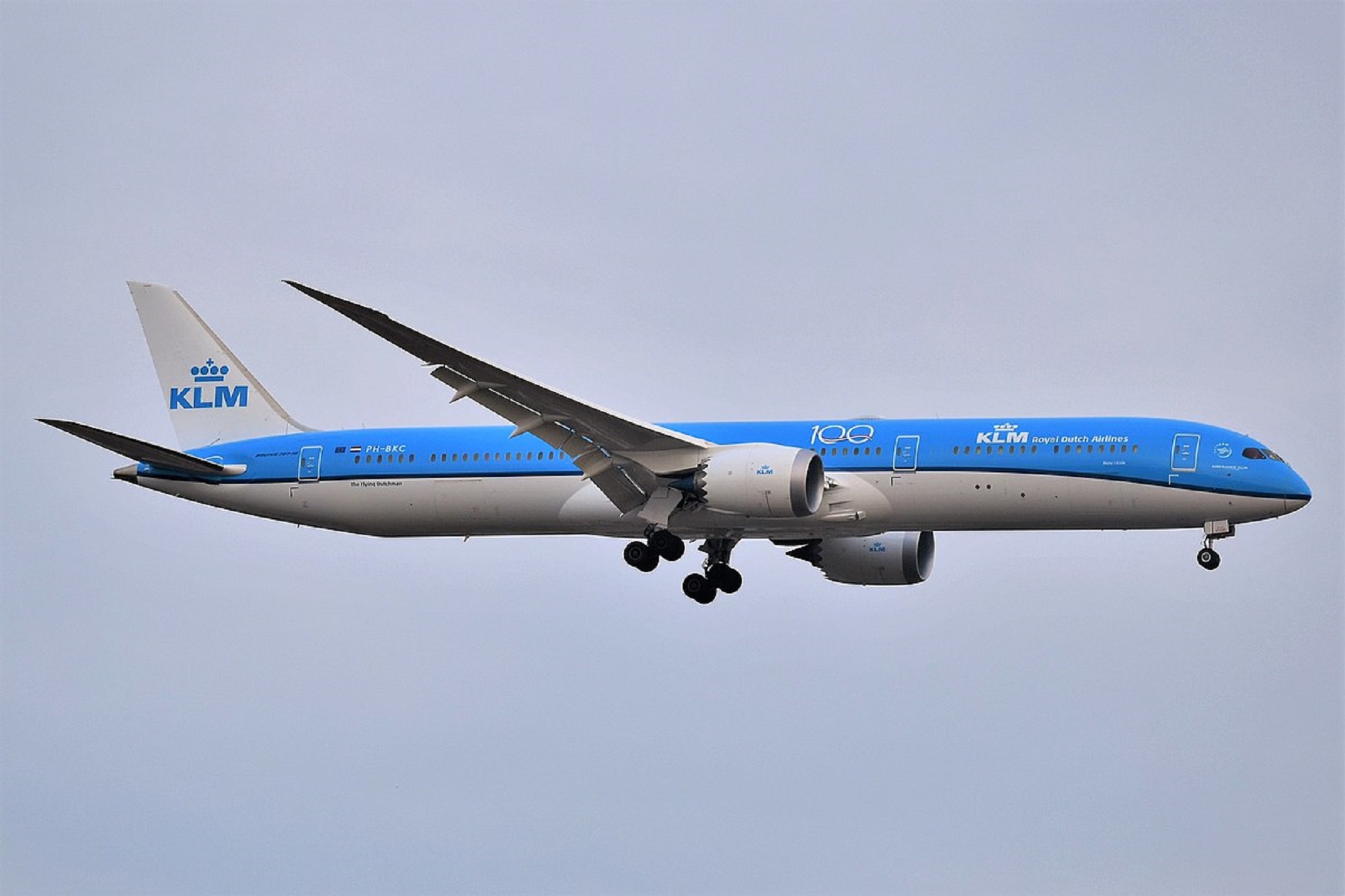

Сегодня авиакомпания KLM отменяет ряд межконтинентальных рейсов из Схипхола из-за ошибок в техническом обслуживании самолетов Boeing 787. Представитель авиакомпании сообщил, что авиакомпания не соблюдала процедуру технического обслуживания должным образом.
В KLM подчеркивают, что безопасность не поставлена под угрозу. Произошла ошибка в детали, используемой при заправке самолета. Была соблюдена процедура технического обслуживания самолета Boeing 777 вместо процедуры технического обслуживания самолета Boeing 787.
«Хотя эта часть идентична той, что у Boeing 777, для которой процедура верна, для моделей 787 применяются другие инструкции. Поэтому KLM решила провести работы по техническому обслуживанию семи затронутых самолетов 787 как можно быстрее в соответствии с правильными процедурами».
