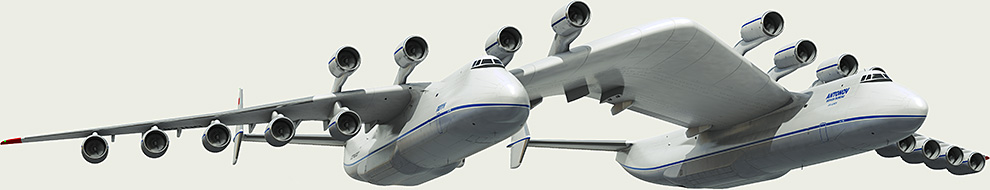

Видел такой на сайте buran.ru: Многоцелевая авиационно-космическая система - МАКС
"В последние годы существования СССР в конструкторских бюро им. А.Н.Туполева и О.К.Антонова разрабатывалась сверхтяжелая полностью многоразовая авиационно-космическая система в составе двухфюзеляжного самолета-носителя, проектируемого на основе агрегатов самого крупного в мире самолета Ан-225, и воздушно-космического самолета. "
Точная 3D-модель, выверенная по чертежам ОКБ Туполева:

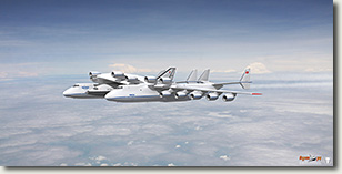

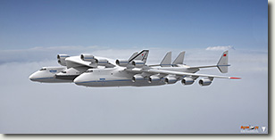

Кликабельно (на указанном сайте есть ещё изображения):

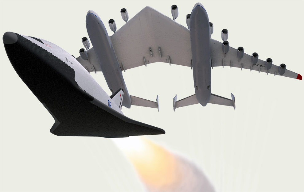

Запуск воздушно-космического самолёта:

Этой НЁХ нужна ВПП шириной с Енисей. На заводе собрать её невозможно, только на месте. О полётах на ремонт тоже можно забыть - также на месте. Ангаров таких размеров нет, посему ремонт под открытым небом. Самые высокорасположенные двигатели обслуживать только с вертолёта.
И нахрена ему такие фюзеляжи?
А стырено это с
Обижаешь Енисей! 100 метров минимум ширина должна быть, да, но лучше 150. Даже, совсем в теории, из Жука взлететь мог бы. Но вот куда? :geek: А меня больше занимают ВОСЕМНАДЦАТЬ двигателей. И даже не то, что процентов как бы не 40 всей этой дури (расход-дальность!) тратится на преодоление лишнего лобового сопротивления, перевозку лишних пилонов, фантастического количества топливопроводов и прочих коммуникаций, и неизбежно лишнего же топлива. А то, что надо 2 бортинженера, чтобы попытаться уследить за всем этим хозяйством, скажем, левый и правый, или чётный-нечётный. Автоматики такой в исходной разработке нет. И вот, представим себе, с полной загрузкой, на пределе -- бах! пожар 13-го двигателя! отключаю 13-й! $&#%! ты какой отключил?! $&#%! 15-й! гаси 13-й и запуск 15-му... 14-му и 16-му взлётный! ооох! ;)

Видимо, и правда, именно эти картинки где-то в подсознании и засели, а не что-то плюс-минус реальное. Потому что прав МиГ-31 про фюзеляжи, не напихаешь в них столько полезного добра, нет таких объёмов перевозок, как правило, да даже если и есть -- конструировать такое сопротивление совершенно незачем. Тут уж либо один реально огромный объём (см. про тандемы выше ссылку), либо один внешний груз, может даже и в виде гигантской грузовой капсулы, кроме корабля/АКС или РН/её сегментов.
Также непонятно, зачем ему вторая кабина экипажа ;).

На схеме изображён не просто самолёт-носитель, но и прикреплённый к нему орбитальный самолёт, поэтому в шапке и написано "АКС" (авиационно-космическая система).
