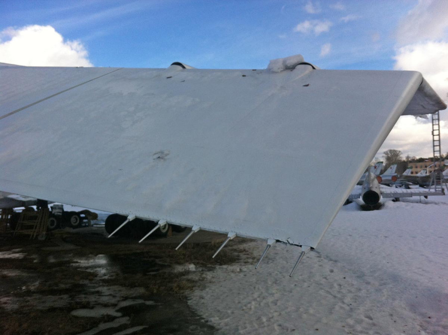

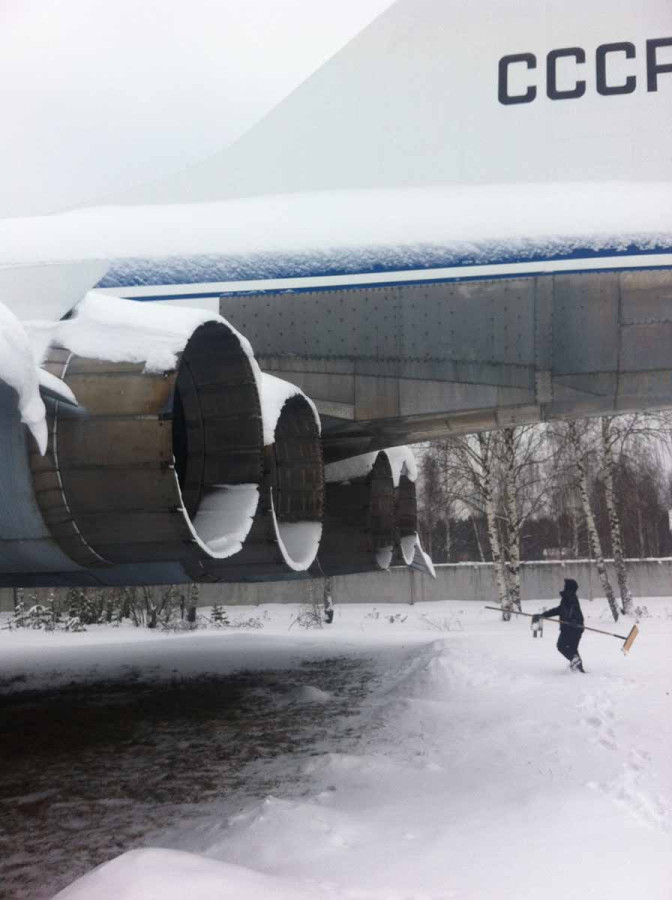

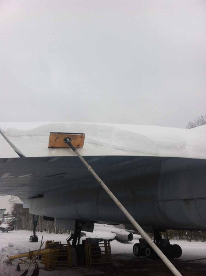

В субботу впервые за все годы не удалось почистить снег с крыла монинского Ту-144!
После покраски крыло стало скользким. И если в прошлый раз по прочному насту еще можно было передвинаться, то сейчас снег скатывается из-под ног по скользкой поверхности. Свалиться с такой высоты чревато серьезными травмами, поэтому мы ограничились чисткой с земли и стремянок, куда смогли дотянуться обрезиненными скребками.
Вообще, работы на крыле должны проводиться только со страховочным устройством 44.01.9920.020, которое и представляет собой "анкерную линию" из 4х тросов по два с каждой стороны фюзеляжа, к которым карабинами цепляются предохранительные пояся. Вторые концы тросов крепятся к такелажным узлам на крыле.
strax_ustr-jpg.8541
Вот только где взять это страховочное устройство и как его крепить? Вывинтить даже один винт в крыле или фюзеляже это подвиг, часто заканчивающийся высверливанием, а тут их надо каждый раз по два десятка отвинчивать.
Будем надеяться, самолет не опрокинется на хвост от скопившегося снега, т.к. это повлечет серьезные повреждения. Возможно, в будущем при изменении температуры снова появится слой прочного наста, по которому можно будет ходить.

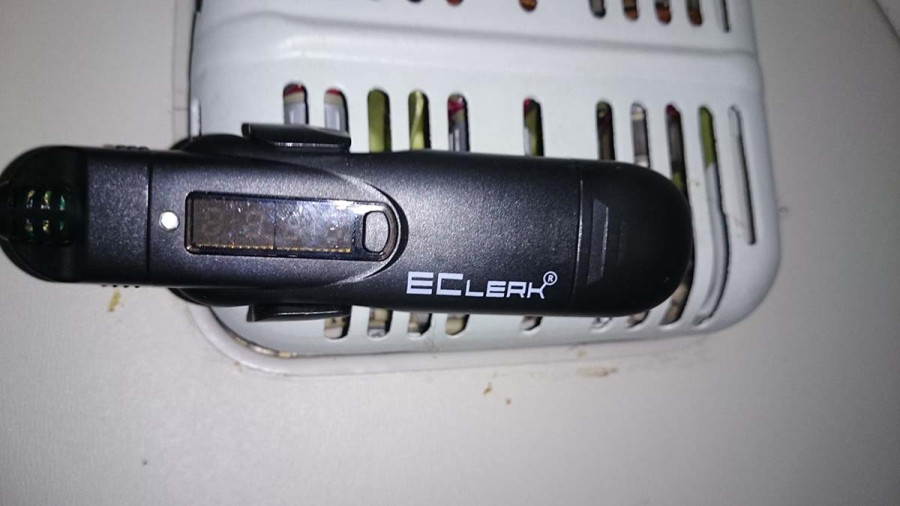

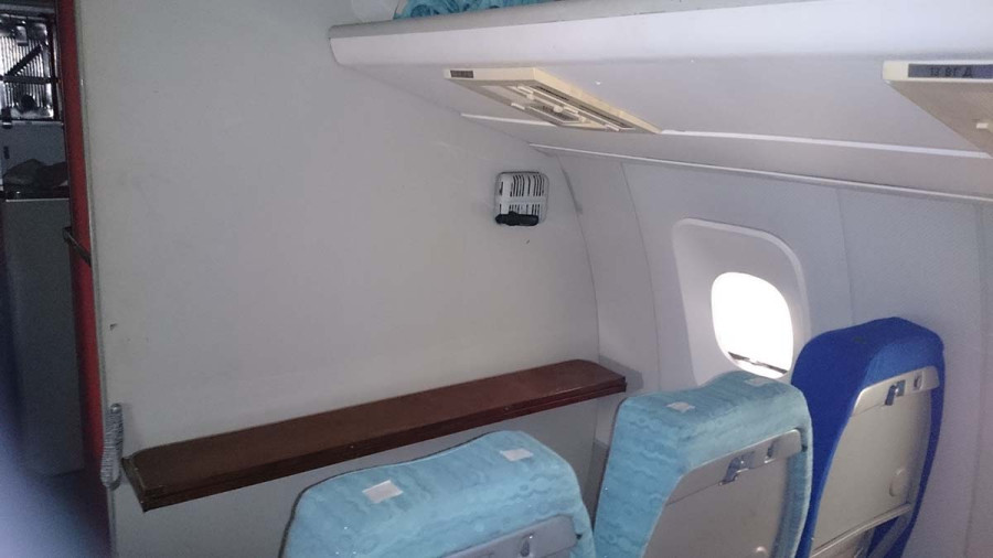

Во-первых, на поступившие пожертвования, мы закпили небольшой прибор для мониторинга температурно-влажностного режима на борту. Закрепили его во 2м салоне, будем следить за сезонными показаниями. Спасибо всем, кто помогает пожертвованиями!

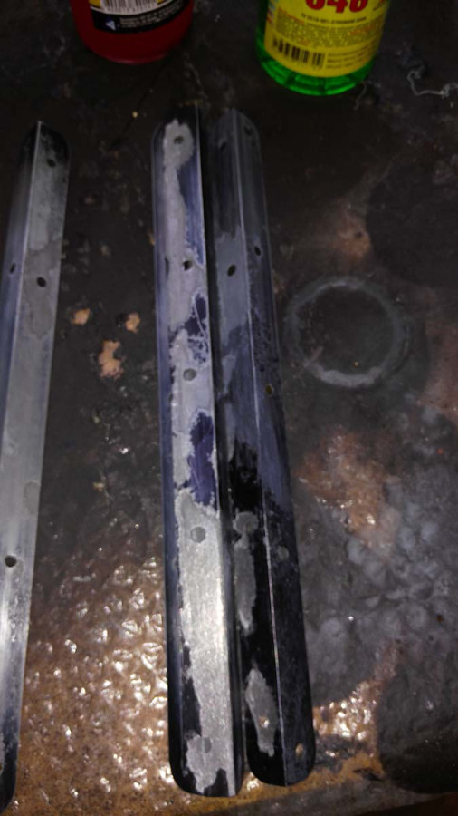

Во-вторых, мы хотим к 9 мая вернуть на борт отреставрированный столик из салона "люкс". Но при сборке выяснилось, что алюминиевые уголки, соединяющие детали, изрядно подгнили. Они окрашены рояльным лаком, который надо было смыть/счистить, чтобы потом детали подшпаклевать и покрасить. Этим занялся Владислав в закрытом ангаре.

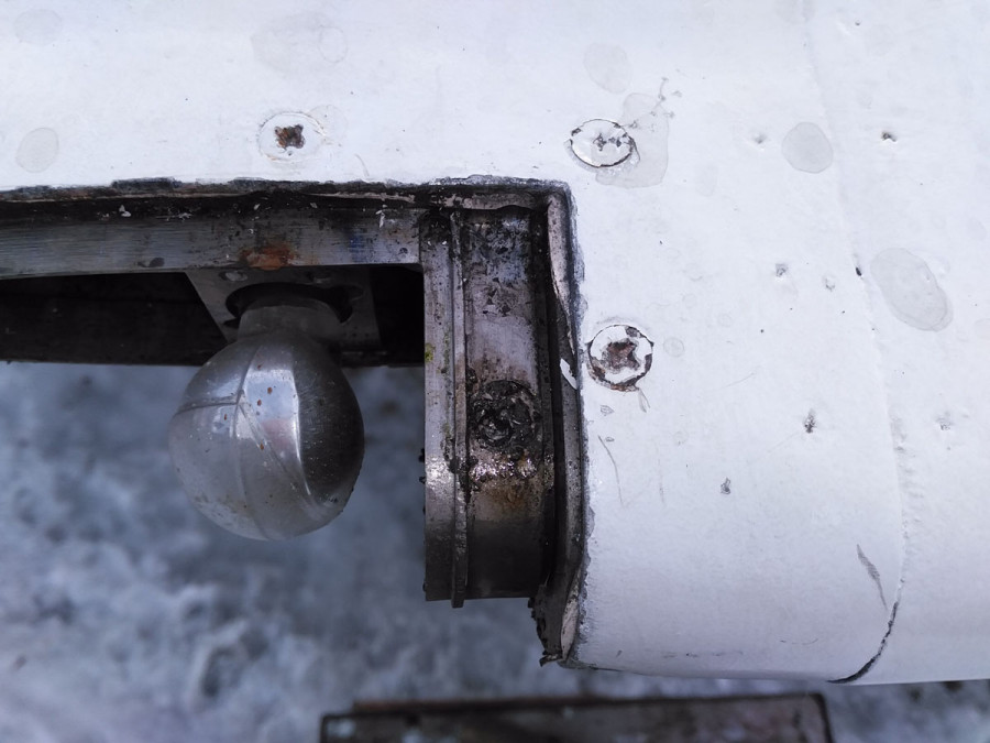

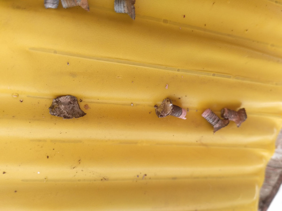

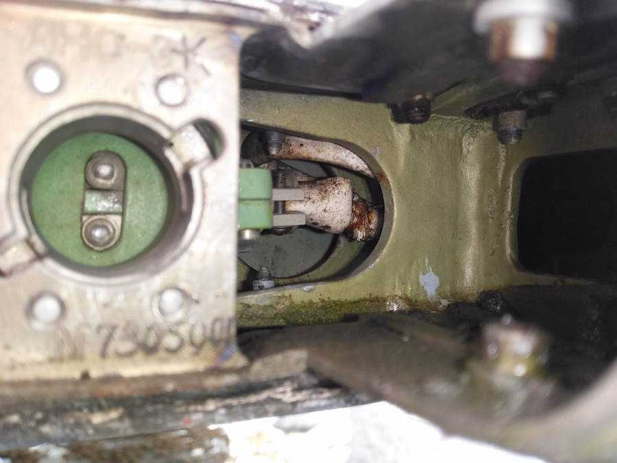

В субботу Андрей привез свои сверла и после немалых усилий, сумел высверлить огрызки винтиков, державших левый крыльевой БАНО. Вот его увлекательный рассказ:
В целом работа длилась 4,5-5 часов.... Сверлил свёрлами Декстер(из Леруа) и какими то российскими свёрлами,купленными на рынке. В целом и те,и другие свёрла показали себя неплохо.
Рассверлив винты и немного отверстия, очень долго не мог высверлить микро останки винтов, которые плотно держали рамку,не давая сойти фонарю. Когда АНО был снят, я удивился - внутри был комок мокрой грязи,достаточно плотный,как глина и засохший шмель или какое то другое насекомое.
Осмотрев всё это дело,понял, что обязательно надо снять рамку со стекла,отмыть и заново собратьс новым герметиком...разбор АНО занял ещё примерно полтра часа,т.к. все винты прогнили...точнее труднее всего дался только один, на все остальные ушло примерно минут 20 времени.
На фото видно в каком они состоянии.
Откручивал буквально по миллиметру. Высверливать не собирался,т.к. обратно надо собрать всё плотно,а потеря даже одного винта может сказаться на герметичности.Стёр ладонь руки отвёрткой, но открутил все.
БАНО забрал домой,очень постараюсь за недею всё это дело отмыть,очистить от грязи и герметика, потом привезу на поле и соберём уже вместе как надо.

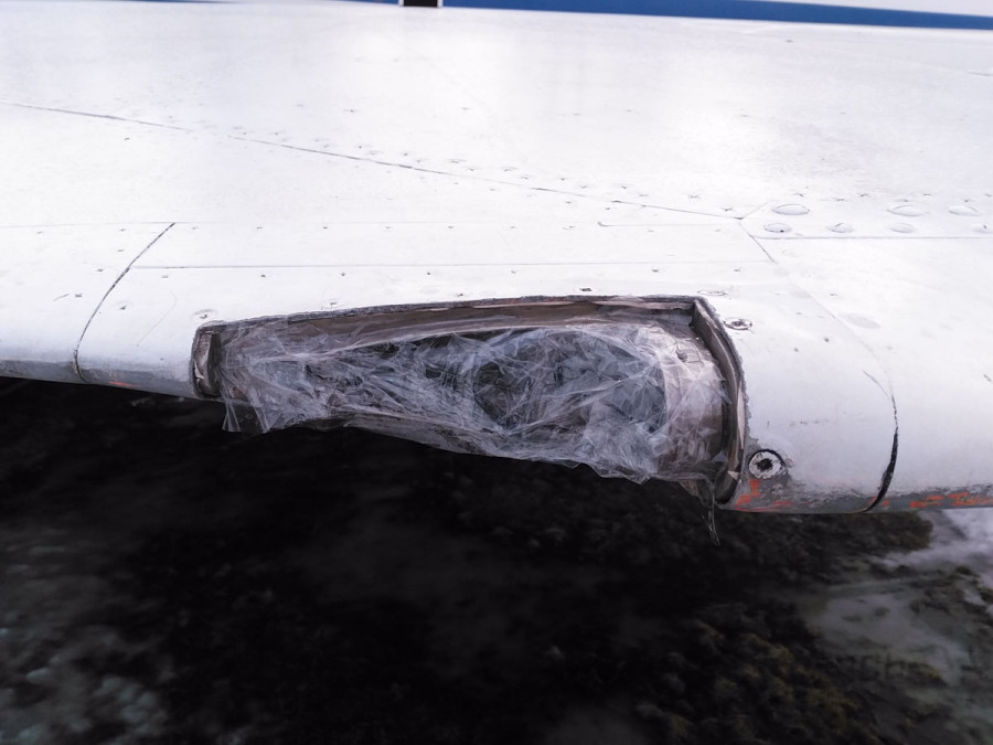

Лампа сама оторвана от цоколя, надеюсь проблема в этом. Маркировку я сфоткал.
Открытую рану заклеил скотчем,предварительно укрыв вырезанным пластиком от бутылки.
Вот такая проделана работа, и это еще далеко не конец. Теперь предстоит разобраться, где нарушена электроцепь и оживить фонарь. В документации описание его сводится к нулую.
Ну а на следующих субботниках, надо устранить повреждения от высверленных винтов и установить плафон обратно. Именно поэтому мы стараемся поменьше всего вскрывать на самолете, которому уже больше 40 лет. Отвинтить что-либо без повреждений очень сложно, а устранять следы высверленных крепежей потом еще сложнее. Но в данном случае, деваться было некуда.

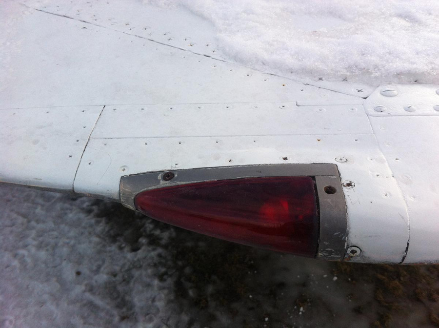

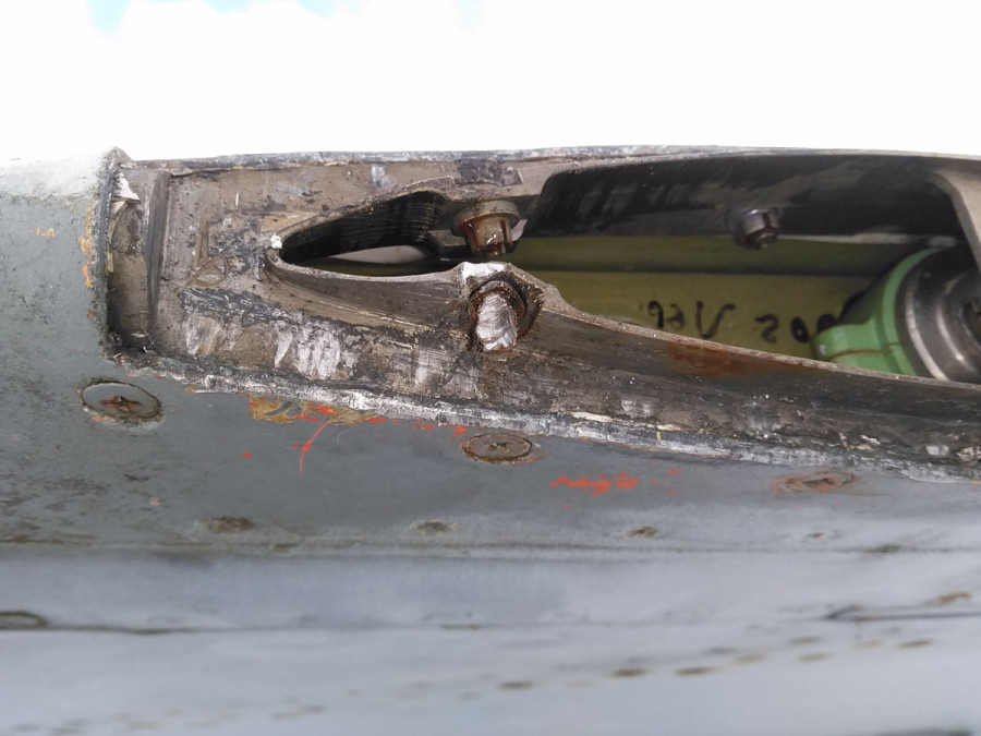

Параллельно, продолжали работу по оживлению аэронавигационных огней. Плафон красного фонаря разобрали и очистили от грязи. Три винтика из четырех в прошлый раз пришлось высверлить. Теперь нужно было удалить оставшиеся хвостики, чтобы плафон сел обратно. Фото дня: "Улыбаемся и пашем!"
К сожалению, две закладных гайки при высверливании повредились. Теперь нужно искать им замену либо заказать токарю аналогичные:
Правый фонарь зеленого цвета разобрался с гораздо меньшими проблемами и без повреждений. Высверлить пришлось только один винтик и гайка при этом осталась цела.

На борту теперь ведем мониторинг температурно-влажностного режима. Картина не утешительная. С утра в субботу наш прибор показал +1.6 град Цельсия при 87% влажности. Включили оба осушителя на полную мощность.
К 15:00 салон прогрелся до +7 град, а влажность слегка упала до 81%. Из емкостей осушителей вылили литров 5 воды. Слабое утешение.
