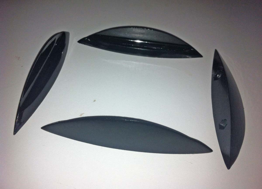

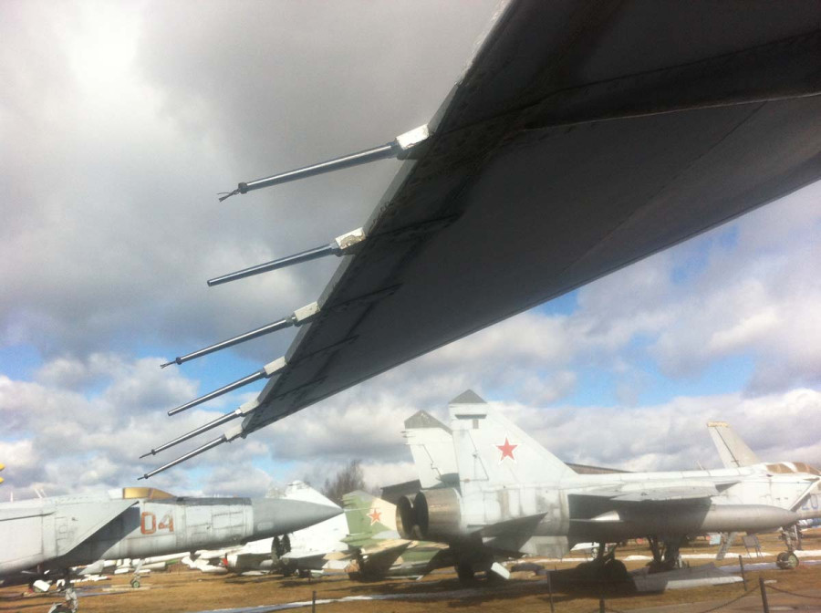

Зато подоспели недостающие разрядники для левой консоли. Спасибо Александру из Нижнего Новгорода. Теперь наконец их полный комплект. И от оригинала не отличить!

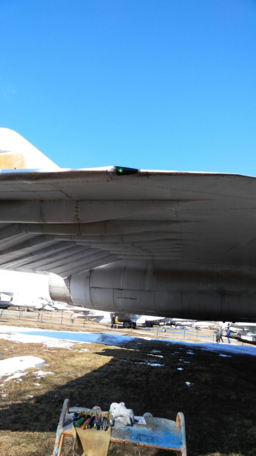

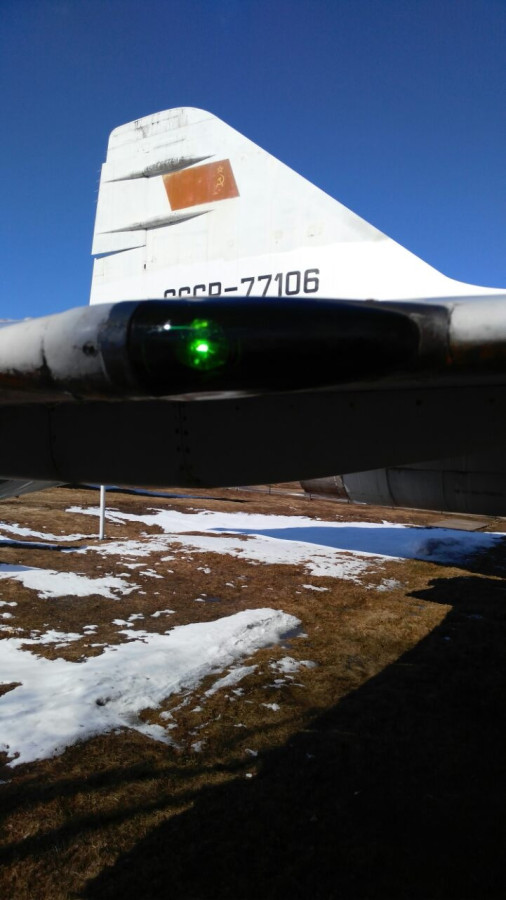

В субботу проверили ранее вскрытые габаритные огни. Оба исправны!
Красный требует замены лампочки, вся цепь исправна. А плафон ожидает сборки из-за отсутствия специальных гаечек, которые нужно где-то изготовить на токарном станке.

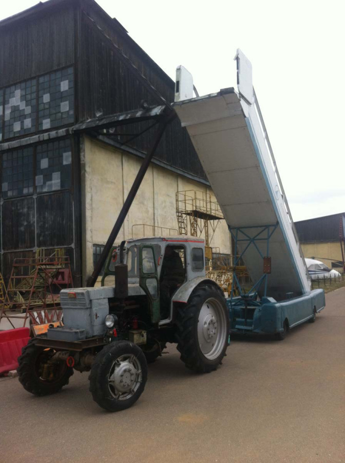

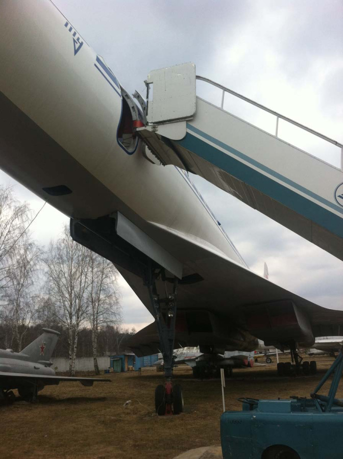

А мы тем временем доделали трап. Рулевой редуктор заменен, в движении работает, хотя и с большим люфтом. На месте крутить руль категорически нельзя, редуктор не выдержит нагрузки!
Осмотрели погнутую опору "аутриггера", на которой трап вывешивается над землей для устойчивости. К сожалению, все плохо. Свернут набекрень не один домкрат, а три из четырех. Погнута сама силовая рама, на которой смонтирован трап, а вместе с ней и крепежи выдвижных опор. Увы, нам ее не выправить.
Зато недавно вступивший в нашу секту Андрей встретился со старожилом Константинычем на внеочередном субботнике и принял бразды правления трактором. Благодаря ему, трап без особых проблем подкатили к самолету!

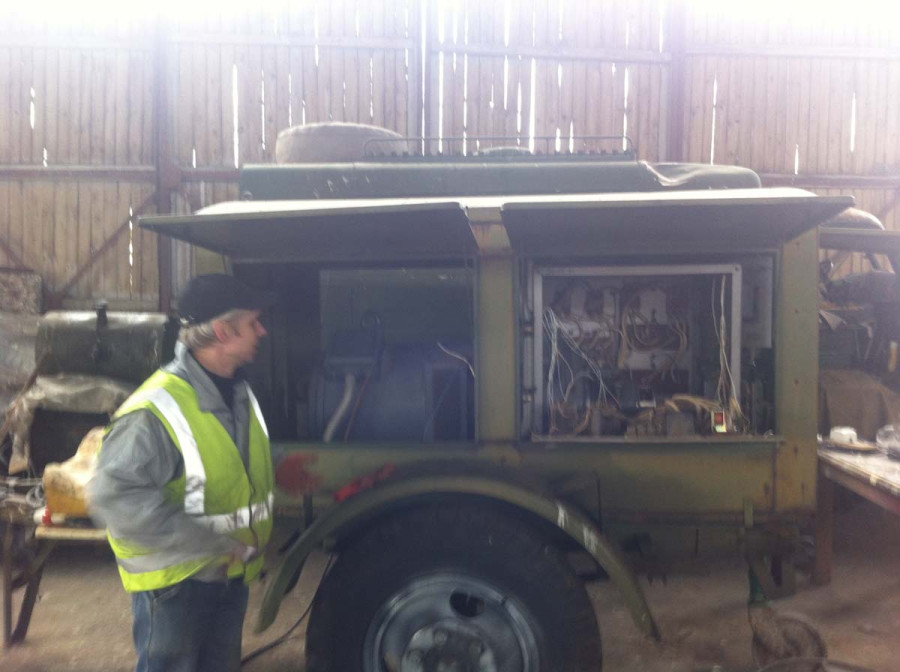

Сергей с помощником переместился в ангар продолжать эпопею с генератором. По его словам, ток холостого хода сейчас не превышает 10А. Монтирует схему для плавного запуска, ибо пусковой ток сейчас 160А 380В.

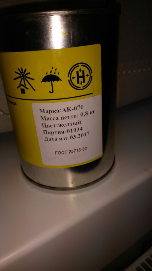

Мы в свою очередь, решили покрасить очищенные от коррозии алюминиевые фитинги для столика в салон "люкс". Хотелось собрать и вернуть отреставрированный столик на борт к ДОД. На собранные ранее пожертвования купили грунтовку АК-070.
