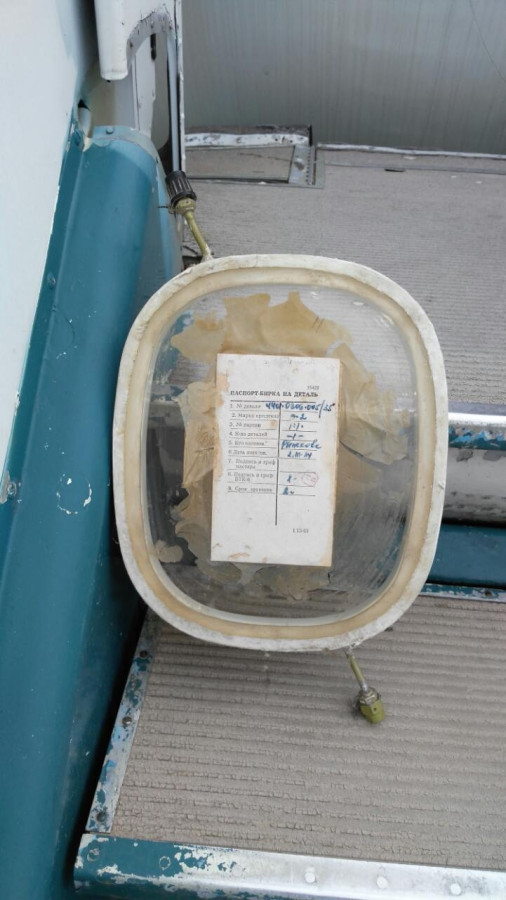

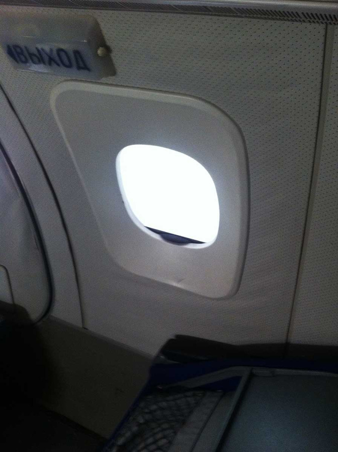

На Монинском Ту-144 один иллюминатор в хвосте был варварски выбит вандалами и все эти годы он просто защит куском металла. Теперь наконец, можно будет его восстановить! Еще один хотим препарировать и полностью разобрать для изучения конструкции. Все иллюминаторы на 77106 практически потеряли прозрачность. Наружное стекло не выдерживает воздействия ультрафиолета. Возможно, в далекой перспективе можно будет по имеющемуся образцу заказать точные копии наружных стекол и заняться поочередной заменой, если это технически возможно. Третий иллюминатор можно будет выставлять на ДОД в витрине в составе тематической экспозиции.

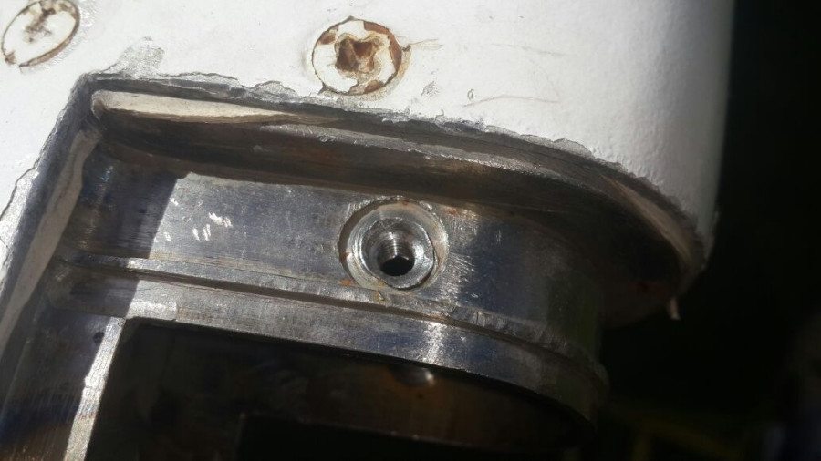

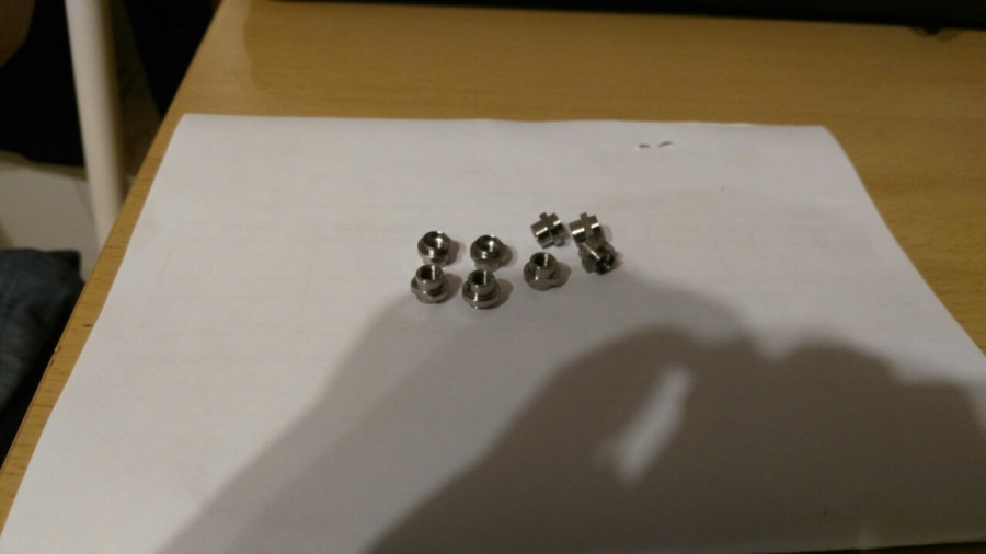

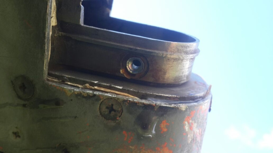

Ну и наконец, еще одна приятная новость. Нам изготовили реплики хитрых гаечек для крепежа снятого ранее плафона крыльевого аэронавигационного огня.

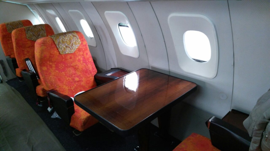

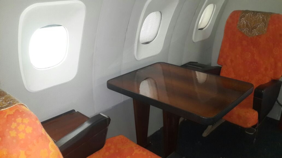

В субботу наконец собрали и установили отреставрированный стол в салон "люкс"!
А также приклепали хитроумные гаечки для плафона крыльевого АНО. Получилось конечно не так аккуратно как на заводе, но держаться будет:

Владислав для пробы снял внутреннее стекло одного иллюминатора и вычистил оттуда многолетний мусор. Не сложная операция.
