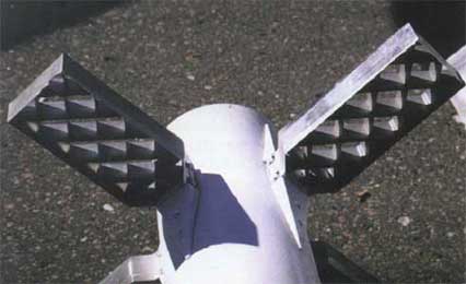

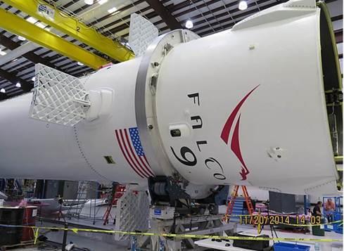

На аппарате Горацио Филлипса несущих поверхностей было порядка двух сотен. Вам смешно? Наверно, будете смеяться ещё больше узнав что эту схему уже достаточно давно удалось оЧудачно использовать. И не единожды
