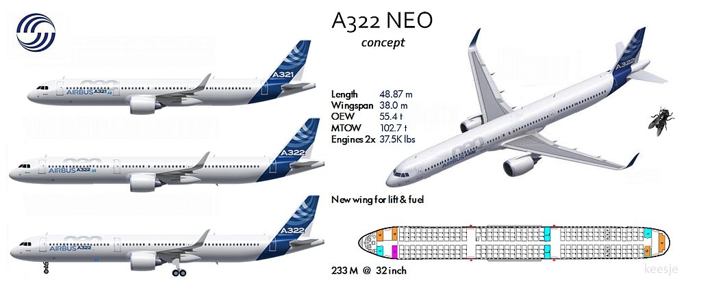

Видимо, уже пора задать самый главный вопрос. Ладно, А322 выделяется двухосной ООШ. А как остальные Neo отличать от классиков? По двигателю?с 24 марта обсуждается вот это:
И разничаются они внешне только двигателями и пилонами.
