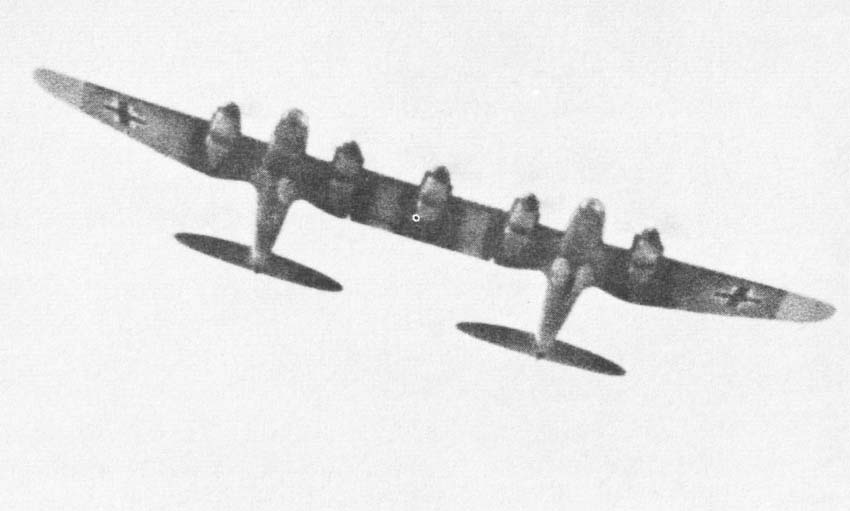

Как они им управлять то собрались - два экипажа?
В левой части - командир, в правой части - второй пилот
Американцам не привыкать.
Eduard_AB, Судя по расположению ангара, это правый фюзеляж. А в левом такая же кабина?
У этого борта и так куча сложностей при проектировании, так что какой смысл добавлять еще и дополнительный геморрой с центровкой и аэродинамикой?Собственно странностей хватает и сверх того. Если экипаж располагается в правом фюзеляже, зачем левый сделан симметричным? Длинная носовая часть, далеко выступающая за переднюю опору шасси призвана обеспечить пилотам лучший обзор или кой другой резон? Явно же не для увеличения внутреннего объёма. Опять же про шасси, какая полосы понадобиться при таком его расположении? Зачем вообще этот самолёт создан пилотируемым, учитывая условия эксплуатации не проще было бы делать беспилотник?
Мне представляется что и без того с жёсткостью на кручение у этой конструкции возникнут проблемы.
Унификация однако. Есть такое понятие.Если экипаж располагается в правом фюзеляже, зачем левый сделан симметричным?
роме того, при разработке двигателя General Electric столкнулась с проблемами в плече рычага приведения во вращение лопатки статора.
