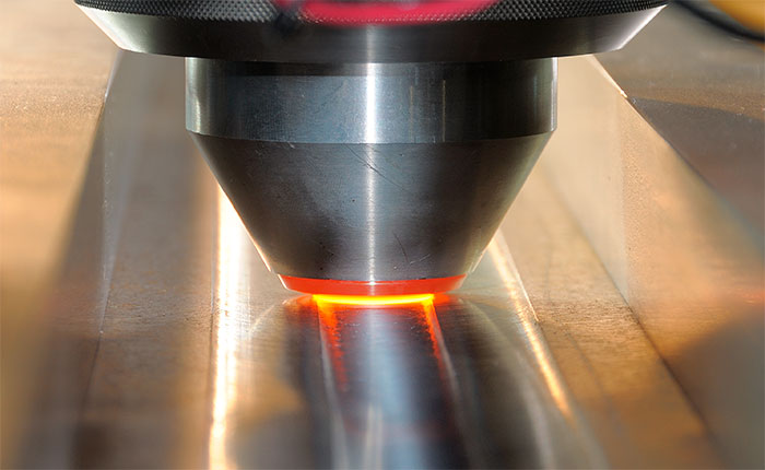

Внизу картинка пресловутой сварки трением с перемешиванием. "Канаву", которую она после себя оставляет, видите?
И если после старой доброй ЭЛС достаточно снять выступающий шов, то после до нет спасу прогрессивной СТП придётся снимать выступающее "всё остальное".
Как вы думаете, что скажут по поводу такой операции на титане технологи, а после них - экономисты?
Выступающий шов говорите?)) На шпангоутах, о которых я говорил, выступающий шов представлял из себя технологический прилив в некоторых зонах достигавшего размера кирпича! И после сварки нужно было убирать весь этот лишний титан, чтобы получить изящные стенки и полки шпангоута. Так что ни технологи, ни экономисты нецензурных выражений в эфир не выплескивали. Да и вреда титану после обработки не было! Испытания образцов шпангоута показывали что разрушение происходило в регулярной зоне, а не по сварному шву!
- может вы картинку не ту взяли? :)
Картинку я - в отличие от вас - как раз ту взял. Глубина "канавы" пропорциональна толщине свариваемого металла. И пластины миллиметровой толщины, присутствующие на вашем фото, вряд ли показательны для изготовления центроплана.

Ещё раз: после применения СТП нужно будет фактически заново фрезеровать / прошлифовывать весь шпангоут - по передней, задней и торцевым поверхностям.
И хорошо ещё, если "плечи" инструмента не залезут в зоны выборок на теле шпангоута, а то ещё и их нужно будет фрезеровать заново.
