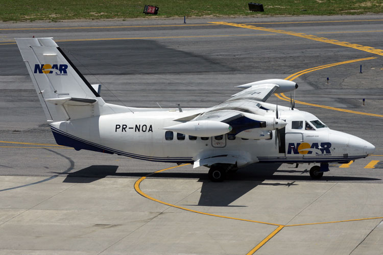

Два двигателя с редуктором по массогабаритам впишутся легко, в качестве бонуса безопасность с возможностью полета с отказавшим двигателем, снимаются запреты по полетам над заселенными территориями и с полным салоном пассажиров. Мелькала информация, что из за 1 двигателя, сертификат ограничат 9 пассажирами.
Я не фанат Ауди, но имхо, это реальная альтернатива для газотурбинников.
И потом, Ан 2 маленький условно. Это реально крупный самолет (в т.ч. по салону), по сравнению с предлагаемыми альтернативами.
