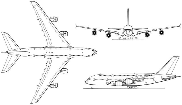

Это надо у авиамоделистов спрашивать. Вот они над этим бьются...))При внимательном рассмотрении чертежей Як-42 я заметил, что передняя стойка шасси у него короче чем основные, и оказывается на стоянке этот самолет стоит так, что его передняя часть находится ниже задней.

При внимательном рассмотрении чертежей Як-42 я заметил, что передняя стойка шасси у него короче чем основные, и оказывается на стоянке этот самолет стоит так, что его передняя часть находится ниже задней. То есть на стоянке у негоявно отрицательный угол тангажа. Я конечно мог бы попытаться измерить этот угол транспортиром, но дело в том, что это измерение не будет точным. А хотелось бы узнать документально точным величину отрицательного Тангажа Як-42 на стоянке. Кто сможет ответить? На мой взглядотрицательный тангаж примерно = -1*
Неужели вы не знаете об этой особенности современных реактивных пассажирских авиалайнеров? в последние годы реактивные пассажирские самолеты стали проектировать так, что на стоянке у них всегда опущен нос - независимо от их загрузки - это строительный дифферент.Уже никто. Это индивидуальные особенности самолета, связанные с его загрузкой и центровкой + возможно что у самого перрона (стоянки) есть некоторый угол... Потому данные из МСРП о тангаже довольно спорны...

Вы просто не знаете, что нельзя доверять своим глазам при рассмотрении мелких изображений. Тут и ходожник мог неправильно нарисовать, и глазами такой небольшой угол не увидишь.Эх, жаль, что проектировщики А-380 этого не знали...
