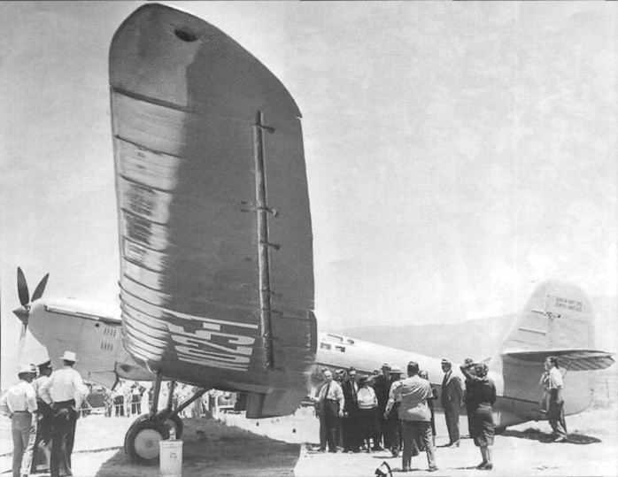

Чем толще и шире крыло, тем меньше его зависимость от чистоты
Физику очень долго объяснять: много картинок, формул, текста.
Крыло нести должно не лед, а сам самолет. И вот это знает как раз каждый разработчик и даже студент.Оптимизация, минимизация геометрии крыла, его веса в сочетании со способностью нести лед (при необходимости) целиком зависит от расчетчика, разработчика, технологии, материалов, покрытия и поставленной задачи
