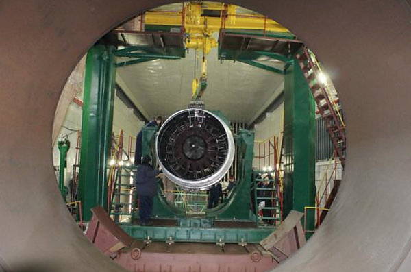

"На ОАО "Кузнецов" успешно прошли первые стендовые испытания прототипа двигателя для ПАК ДА" http://www.aex.ru/news/2014/11/7/126352/
но народ, почему-то уверен, что это вытащенный на стенд из музея НК-56 для Ил-86, Ил-96, Ту-204, заброшенный 30 лет назад...
история с НК-33 повторяется?

Если фотография - не 30-летней давности, то по размеру человечков диаметр вентилятора - порядка 2 метров, но точно не 3, как было у НК-93. Значит тяга точно не 30 тонн (все 30-тонные двигатели точно заметно больше, у бобиков/арабасов), а всё-таки не больше 20 (?). И зачем такой двигатель, когда он просто повторит ПС-90 и по тяге и по экономии в лучшем случае?
то по размеру человечков диаметр вентилятора - порядка 2 метров, Значит тяга точно не 30 тонн

А может он мощнее в полтора раза? На ПД-шном газогенераторе вроде больше 18 тонн тяги не получить, может на НК-32 теоретически можно 30 тонн тяги при правильном вентиляторе/редукторе?
Возможно. К сожалению я не могу с уверенностью сказать что можно вытянуть из размерности ГГ ПД-14. Дело в том, что для бОльшего вентилятора надо (можно) увеличивать количество ступеней ТНД, или ставить редуктор. При более высокой сложности компрессора НК-32 степень повышения давления у него заметно ниже, чем на ПС-90А. Расхода воздуха НК вот нет под рукой.
