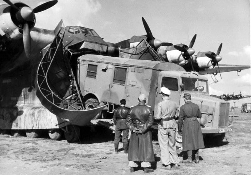

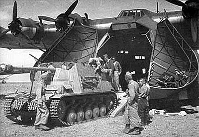

Вы предков не обижайте ;)
И "виллисы" возили, и грузовики, и пушки, и даже танки с самоходками
