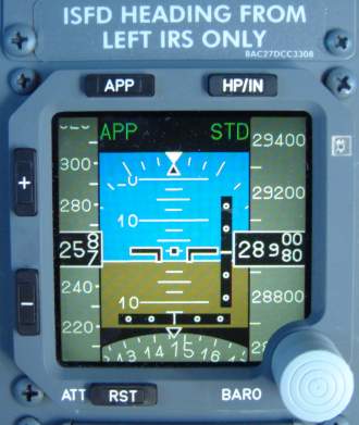

Кодовое слово ISFD.
Вы об этом? Или я "не догнал" ?
