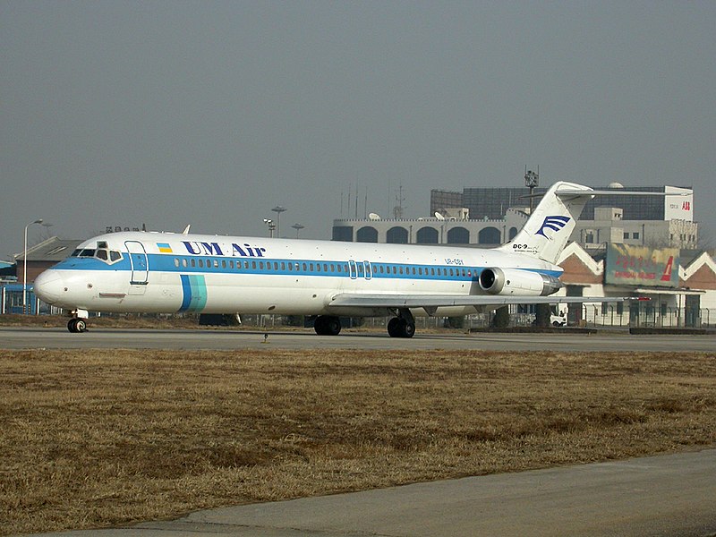

Plinker, размер и характеристики 717 и 334 как раз более-мене совпадают Вопрос не в компоновке - эффективная компоновка может быть любая, вопрос в начинке и характеристиках трубы. Просто нужно помнить, что 717 -это машина базово старая, растущая из МД-80 разработки 70ых (и доставшаяся Боингу вместе с покупкой Дугласа), которая в свою очередь выросла из DC-9 60ых.
Б-717
МД-80
ДС-9
Машина морально и технически устарела еще хрен знает когда, из нее уже ничего больше не вытянуть. Это доказано числом летающих 717 бортов - что-то около сотни на всю планету, долетывающих свой век по задворкам планеты, и, разумеется, никто не собирается производить больше.
