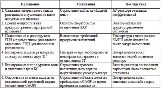

			Однако до аварии на ЛАЭС не знал - а после знал, но не счел нужным довести до эксплуатантов - и, ЕМНИП, было совещание в политбюро по теме модернизации реакторов - решили проводить не срочно, а ждать до планового выхода реактора на ремонт.
Ещё раз: по мне, гипотетическое увеличение реактивности по причине наличия графитовых вытеснителей не могло явиться причиной аварий, и там, и там.
			еще раз - если не запрещено поднимать мощность с 30 МВт - откуда персонал должен до этого догадаться?

			не бывает у регламента попустительства. Его либо выполняют, либо нет. Раболепие тут вовсе не при чем - персонал был уверен, что с реактором все нормально и он ситуацию контролирует.
Регламент был нарушен. См. выше.
А уверенность в условиях неопределённости свойственна лишь недалёким людям.
			Да, нельзя было бросать стержни - но догадаться до этого они не могли.
"Бросать" было можно и нужно. Тогда, когда это требовали обстоятельства, а не когда реактору уже пришёл п-ц.
Насчёт догадок - это верно. Кроме изучения тонн инструкций, ещё неплохо бы иметь и понимание, на чём сидишь.

Причины также понятны - значительная часть стержней в результате художеств персонала находилась в полуопущенном состоянии. Поглощающие их секции сконцентрировались в верхней части реактора. А внизу их практически не было.
Есть и другие, менее значимые, но также существенные.
			Ну и то, что у персонала не было оперативной информации - тоже вина разработчиков. Персонал был уверен, что все идет нормально.

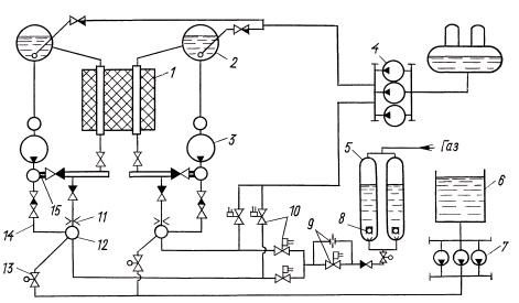

Потому, как обратные клапаны напорной секции циркуляционного контура захлопнулись за несколько десятков секунд до взрыва.
К моменту нажатия кнопки АЗ-5, внизу реактора был только пар. Мсм, и деформированные каналы, не давшие возможность стержням проскочить в нужное положение.
Отчего я и допускаю возможность, что САОР могла бы смягчить масштаб аварии, подав в реактор холодную воду.
