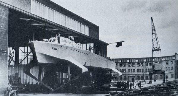

если уж о немцах :) заговорили, то уже в 30-х годах были небольшие суда на подводных крыльях (можно поискать в гугле по TS1, TS2 VS5, VS6, VS7 + tragflächenboot) , а в 1942 был построен монстр VS8 Schell1, там действительно стояли моторы Мерседес по 2000 л.с. каждый (2х) Diesel MB 511.
