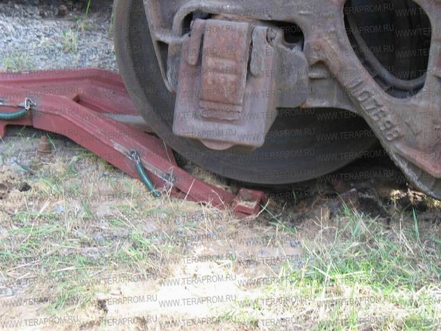

Ну, про паровозы не скажу, мал был; однако вагоны на рельсы такими приспособами затаскивали:
на сленге - "лягушки", официально - "башмак накаточный".
Замечу, это только моё имхо, не подтверждённое пруфами. Тем паче ноговитых паровозов я больше не видел.
Это понятно, но не на ходу же, в кривой)))))
Ну не думаю что так часто сходили, что городили такую фигню, больше на тормоза трамваев похоже...
На фотке с детьми видно, что эти "тормоза" сработают, только когда произойдёт сход. Други разумных объяснений пока не нашёл... :eek:
