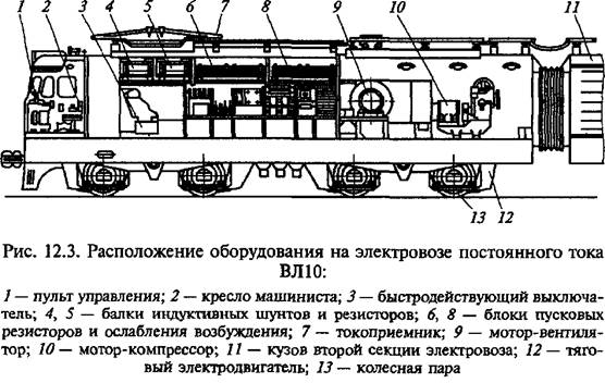

Тогда что занимает всё пространство внутри кабины локомотива, мимо чего машинисты ходят по узким тропинкам вдоль стен?
Просто локомотив старенький и соответственно старое громоздкое электрооборудование))
Примерно так:
В более современных "Синарах" (у нас на дороге в основном это 2ЭС6 и 2ЭС10) места свободного гораздо больше
в устаревших локомотивах переменного тока должно быть еще больше электрооборудования за счет трансформатора и выпрямителя. Всега было интересно, как оно помещается в ВЛ-80, скажем, с учетом того, что и в ВЛ-10 места не особо много :)

Что в электровозах крупногабаритного? Пускорегулирующее оборудование и система его воздушного охлаждения. Для примера обратите внимание на сопротивления реостатов, пркрывающие практически всю крышу моторных вагонов электричек. А велика ли там мощность по сравнению хотя бы с пассажирским электровозом, не говоря уж о грузовом. И не может электродвигатель быть в кузове. А как передавать крутящий момент на поворотную тележку?

В ВЛ-80 часть вспомогательных машин и аппаратов, а так же воздушных резервуаров вынесена на крышу, за счет этого внутри кузова локомотива все поместилось:cool:
в современном 2ЭС10 тесно конечно, но не так, как в ВЛ10/ВЛ80)
