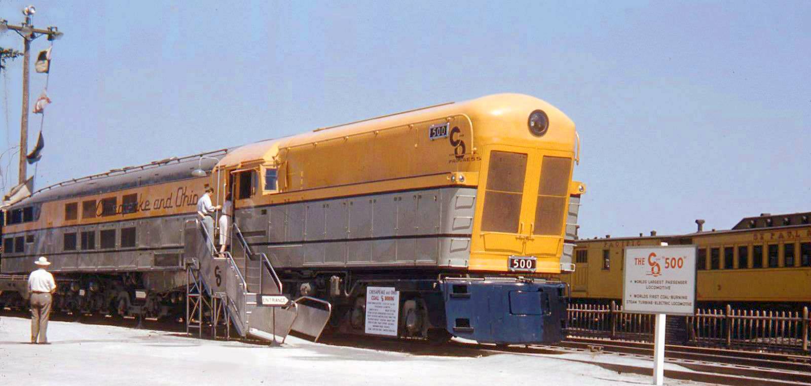

Американский паротурбинный локомотив проекта «Jawn Henry». Вернее, локомотив с комбинированной силовой установкой: поршневая паровая машина двойного расширения использовалась для трогания с места, разгона и маневрирования, турбина обеспечивала движение на скоростях более 75 MPH, по участку. Локомотив имел механическую (!) передачу момента от турбины на ведущие колёса, мазутное отопление котла. Мощность ПТА составляла около 3000 л/с Всего было построено пять таких мастодонтов, которые, хоть и не прижились на дорогах, так как их быстро вытеснили дизель-электрические локомотивы, однако, своим футуристическим и, одновременно, брутальным дизайном положили начало такому направлению в изобразительном фэнтези, как дизельпанк.
Открыты передние створки кузова «Jawn Henry». За ними виден могучий паровой компрессор, обеспечивающий сжатым воздухом тормозную систему.
«Jawn Henry» М-1 с пассажирским составом "даёт медведя" на подъёме.
А вот более ранний собрат, угольный, 1939 год.
Pennsylvania Railroad Baldwin S-2, №6200.
Вместо поршневой паровой машины двукратного расширения, имел турбозубчатый агрегат, располагавшийся поперёк рамы, топка обслуживалась стокером. Помошник машиниста, он-же кочегар, изредка подсыпал совком в топку крупный песок: таким образом трубки котла очищались от нагара, который препятствовал теплоотдаче. Вспомогательной поршневой машины локомотив не имел, реверс давать не умел, и мог ездить только вперёд. Однако, S-2 ещё не избавился от элементов кривошипной передачи на ведущие колёсные пары, что снижало максимальную скорость. Локомотив получился очень тяжёлым - пустой он весил 130 тонн, (обратите внимание на мощные, трёхосные, оснащённые тормозами, бегунковые тележки с обоих торцов), малоприёмистым и очень прожорливым. Из-за своей массы и низко расположенного центра тяжести иногда повреждал путь, особенно страдали при этом стрелочные переводы. Использовался, в основном, с пассажирскими составами, на участках с лёгким профилем пути. Развивал максимальную скорость около 120 км\ч. Мощность его силовой установки около 6 000 л\с. Рабочее давление, которое обеспечивал котёл составляло 21 кГс/см2.
