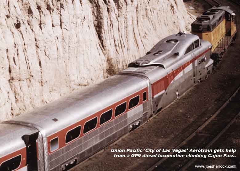

Знаменитый Aerotrain от General Motors. Локомотив EMD LWT12. Локомотив экспериментальный, создан компанией General Motors Electro-Motive Division (EMD) которя являлась "рельсовым" подразделением компании GM.
Локомотив был разработан и воплощён в металле в период с 1956 по 1958 гг. По схеме - любимый американцами "капотник", но уже в радикальном воплощениии принципа этой схемы. В качестве силовой установки имел 12-ти цилиндровый турбодизель дизель EMD-567, максимальной мощностью 2500 л/с, и объёмом 9,3 литра на цилиндр, по устройству и набору агрегатов практически, не отличался от классических дизель-электрических локомотивов того времени. Локомотив был рассчитан на специализированную эксплуатацию: только с пассажирским составом из десяти вагонов опять-же производства GM, хвостовой вагон этого поезда имел открытую прогулочную "палубу" в торце. Примечательно, что кузова этих вагонов были полностью унифицированы с кузовами "крейсерских", 40-местных автобусов, производимых GM в то время. Тележки вагонов имели пневматическую подвеску с автоматической регулировкой. Состав имел нестандартные сцепные устройства, которыми соединялись вагоны, сочень небольшим расстоянием между торцами, которое закрывалось тканевыми аэродинамическими "муфтами" и, только локомотив и хвостовой вагон имели убирающиеся стандартные автосцепки. Это доставляло немало хлопот: для эксплуатации такого поезда на конечных станциях нужны были оборотные петли: ведь на поворотный круг, предназначенный для паровозов, он по вполне понятным причинам, не помещался. Изначально, с зимы 1956 года, первый Aerotrain курсировал между Нью Йорком и Питтсбургом. Время в пути на этом маршруте занимало около семи с половиной часов. Позже - между Лос Анджелесом и Лас-Вегасом. После неудачных попыток его эксплуатации на линиях в Калифорнии, где на некоторых участках ( к северу от Сан-Диего) нужен был вспомогательный локомотив, Aerotrain был отдан в пригородное движение между Чикаго и Род-Айлендом. Конкурировать с всё возрастающим объёмом воздушных пассажирских перевозок он, увы, не мог. Предложенный им комфорт всё-же оказался менее востребованным "товаром" нежели скорость, она-же - время.
На горных перевалах, скоростному красавчику просто не хватало тяги...

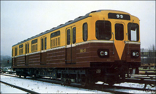

А вот контактно-аккумуляторный электровоз, ВЭКА-001. Вид изнутри:
И снаружи:
К сожалению, и в метро аккумуляторные электровозы тоже не прижились: слишком уж низким оказалось качество отечественных аккумуляторных батарей типа ТНЖ. Кроме того, такой электровоз не разгонялся свыше 30 км/час, и, требовал выполнения весьма специфических ПТБ. К примеру, при движении, в аккумуляторном отсеке находиться было строжайше запрещено. При зарядке батареи, соответственно, тоже. Запас хода его тоже был невелик, хотя этот параметр нигде найти не удаётся: наверное, военная тайна :))) Зато есть такой параметр, как время работы от одной зарядки батарей. Оно, в соответствии с заводской документацией, составляет 8...10 часов, что весьма и весьма сомнительно. Увеличить ёмкость батареи путём наращивания количества элементов не получается: ограничения по грузоподъёмности для стандартных тележек. Кстати, несколько аналогичных машин были сделаны на экспорт: для метрополитена Тегерана.
Судя по тому, что электровоз оборудован шарфами, основное его предназначение - эвакуировать составы с линий в случае неисправности, или, что вероятнее, энергетической аварии.
