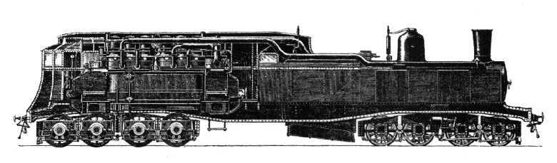

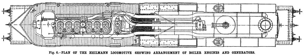

Паровой локомотив конструктора Жанн Жака Хелинманна, 1894 г.
"Хелиманн" первый в истории паросиловой локомотив с электрической передачей. Он же La Fusée Électrique (Электрическая ракета). Всего было построено три единицы данной машины. Паровой котёл классической схемы давал пар с давлением около 12...13 Атм. для шестицилиндровой компаунд-машины, мощностью от 440 до 590 кВт которая вращала генератор постоянного тока, мощностью около 500 кВт. Генератор имел напряжение 400 В при максимальном токе 1200 А. Компаунд-машина имела фиксированные фазы парораспределения, механизм реверса отсутствовал: это немного упрощало силовую установку. Из автоматики имелся только центробежный ограничитель предельных оборотов коленчатого вала. Локомотив имел две четырёхосные тележки, оснащённые тяговыми электродвигателями прямого привода на каждой оси, мощностью от 59 до 74 кВт. Примечательно, что локомотив имел дисковые тормоза (!).
На испытания первый локомотив серии вышел 2 февраля 1894 года. Результаты были показаны следующие: при общей массе поезда 183 тонны (в состав входили балластные вагоны и вагон-лаборатория, для фиксации скорости, скорость "Хелиман"-а составила 54...70 км/час, причём, меньшее значение соответствовало участкам с уклонами около 8 промилле, а большее - для ровных участков. 9 мая 1894 года Хелиман протестировали с пассажирским составом из восьми вагонов, на участке станции Сен-Лазар в Париже до Мант-ла-Джоли. Максимальная достигнутая скорость 107 кМ/час. Мне думается, что для конца девятнадцатого века это более, чем достойные показатели. Более того, локомотив расходовал угля примерно, на 15% меньше, чем паровой локомотив классической схемы. Скорее всего, из-за более высокого КПД многоцилиндровой паровой машины, работающей в более благоприятной зоне нагрузок.
К сожалению, "Хелиманы" так и остались только экспериментальными. Обслуживание их было слишком сложным для того времени. Это и стало причиной того, что подобные локомотивы больше не строились.
