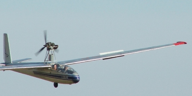

alex1664 сказал(а):
П.С. Жалко, что школа мотопланеров утеряна:(
Почему утеряна? Живая тема. Причем благодаря электромоторам, наоборот, обороты набирает.
Эти посовременнее
А это старые добрые "бланики"

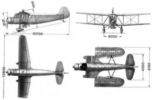

Кстати, у соседей в обсуждении истории Ан-2 упомянули один из его предшественников - ЛИГ-10. У него как раз складная бипланная коробка:
Вот, только такой вариант вряд ли подойдёт 2-двигательному самолёту.
