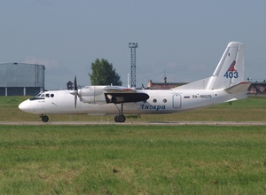

http://russianplanes.net/ID8049
правильно ли определил модификацию как Ан-24РТ?
а почему он именно там? На пассажирских Ан-24, как и на Ан-26 - его там нет
спасибо
но ведь на не менее военном Ан-26, этого блистера нет. Как и на обычных Ан-24. Так зачем он там нужен?
и второй вопрос - какие визуальные отличия Ан-24УШ от обычных 24ок?
имелся ли на ней такой блистер?
Такие блистеры над кабиной устанавливались для астронавигации имхо :)
А что касается 24уш, то его отличие от гражданской 24 заключается в том, что салон самолета оборудован 5 (или 6, не помню) местами штурманов, исключительно для этого некоторые иллюминаторы в салоне заменены на блистеры . Вроде всё. :)
а вообще-ан-24уш живые разве есть? и сколько машин было сделано\переоборудовано-то?
на ан-26ш мест штурманов 10. аналогичго 24уш-иллюминаторы заменены на блистеры.
но таких блистеров именно над кабиной, как на той фотографии я не замечал. ну а вообще-коли их изготавливали-значит не трудно вместо аварийного люка их примастырить. все предусмотрено.
на страницах интернета нашел, что "..В 1970 году переоборудованы 7 самолётов." это об 24УШ. штучные, эксклюзивные экземпляры однако.
Позвонил ребятам: подсказывают по поводу этого блистера над кабиной: на ан-30, ан-12 некоторых устанавливали ДАК-ДБ (ДАК-ДБ-5 или ДАК-ДБ-58). Значит и этот 24Т подвергнулся такому эксперименту. Как и предполагалось, штукерина для астронавигации-астрокомпас.
