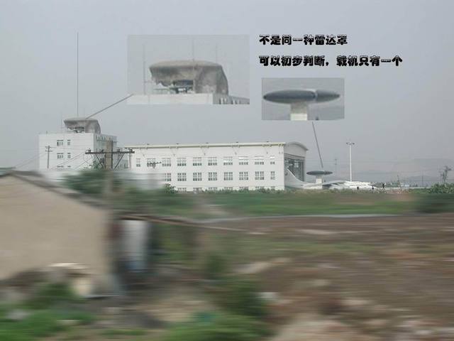

На 99% - это RA-76490 (cn 093416506) в корпусе-ангаре 38-го НИИ Корпорации СЕТС в Нанкине (репортаж как раз об этой Корпорации - Группа компаний электронных технологий Китая).
Вот этот корпус 38-го НИИ, где вешали тарелки на все китайские KJ-2000:
(на этом архивном фото, конечно же, не 76490 - а нынешний KJ-2000/ЛЛ, борт 762)
А здесь 76490 уже на территории авиазавода Яньлян - в качестве "памятника" KJ-2000 (хотя некоторые считают его KJ-2000 для стат/испытаний)

...На 99% - это RA-76490 (cn 093416506) в корпусе-ангаре 38-го НИИ Корпорации СЕТС в Нанкине
...не 76490 - а нынешний KJ-2000/ЛЛ, борт 762)
... здесь 76490 уже на территории авиазавода Яньлян - в качестве "памятника" KJ-2000

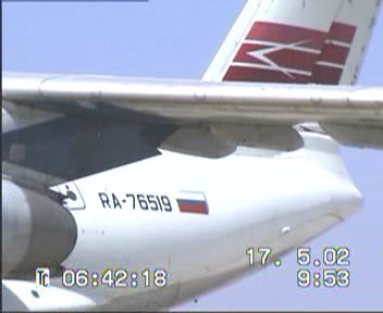

на 76519 не стали бы восстанавливать аэрофлотовскую ливрею
а 76458 в самый раз

если найду копию, то поставлю. 76519 в полностью белом окрасе с большими красными буквами "ИлАвиа"! вот такой

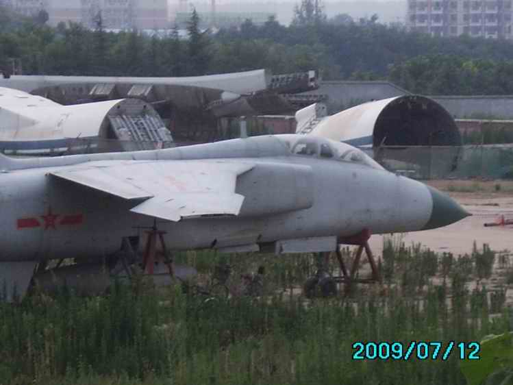

если вернуться к KJ-2000-"памятнику" в Xian-Yanliang, то он там давно стоит оказывается!
вначале была производственная площадка, где собирался первый KJ-2000 на базе UR-76579 и разбирался какой-то другой Ил
attachment.php
после сборки UR-76579
долго там стоял, рядом валялись обломки другого http://mmaps.net/n18r34d663108772611366c109d2522981762886s.html , справа (восточнее) село, чистое поле, ирригационный канал - окраина!
сейчас красивый парк, самолёт-памятник, широкий проспект и новый микрорайон, застроенный высотками! всего за десять лет http://wikimapia.org/#lat=34.6652598&lon=109.2468949&z=18&l=0&m=b&search=Yanliang
обломки перетащили в глубь территории, где они хранятся под именем того же UR-76579, который стоит невдалеке памятником http://wikimapia.org/#lat=34.6506498&lon=109.2291507&z=19&l=0&m=b&search=Yanliang
по окраске обломков, хвостовой части от военной машины (с кормовой кабиной)
наиболее вероятен ранее "обезглавленный" RA-76490 из Changchun-Dafangshen.

неизвестно где находится RA-76519. возможно, это он, "голый", со смытой краской, светился в новостях про китайский транспортник. копируется в одном из многочисленных ангаров Xian-Yanliang
ссылка на картинку на китайском сайте опять забита. интернет в Поднебесной под контролем!
но сохранил картинку в компе:
-хвостовая часть RA-76490 из Changchun-Dafangshen
-весёлая возня вокруг RA-76519
-он же (RA-76519) в ангаре

Кстати по китайским бортам, 76519 вроде как трансформировался в 6331, больше никому не попадался, а?
6331 засвечен только один раз - несколько лет назад у ангаров рем.завода на Данъяне (рядом с двумя Ту-154).
Судя по бортовому (тут скорее всего 1-2 цифры были рассмотрены не верно, т.к. фото были низкого качества) - самолет планировали "отдать" транспортному авиаполку 15-го воздушно-десантного корпуса ВВС НОАК, но видно что-то так и не срослось.
RA-76519 согласно http://rzjets.net/aircraft/?parentid=2821&typeid=134&frstatus=1 числится в "Китайском лётном колледже гражданской авиации" - "CCAFC China Civil Aviation Flying College", но этих лётных коллледжей по Китаю как блох на собаке - при каждом техуниверситете.
