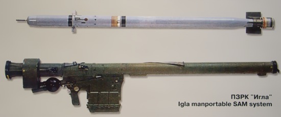

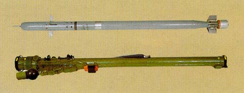

На видео именно "Игла".
А то, что "с дополнительными буковками в названии", выглядит совсем по-другому.
"Учите матчасть!" (с)
Н-да. Я вижу вы умеете пользоваться гуглом. И это хорошо. На ваших фотках сверху Игла, снизу Игла-С без пускового механизма (как стрелять-то будете), а у курда в руках Игла-Н внешне они практически одинаковые. Но гугль вам не расскажет про внешнюю разницу. Кстати, у курда ПЗРК с радиозапросчиком, а официально на экспорт как известно наши ПЗРК поставляются без него. Это ПЗРК для "внутреннего рынка". Про смещение точки попадания можете почитать в этом учебнике http://portal.tpu.ru/files/departments/publish/VK_AkylovBaydakovVasiliev.pdf страница 12 в самом низу. Читать вплоть до просветления. В учебнике не про всё написано. Например, зона поражения по параметру не указана, ибо секретно. А фишку со смещением точки попадания внедрили ещё на Стреле-3, потом усовершенствовали. На вероятность попадания это вообще не влияет никак, тяжесть поражения увеличивает. На двух видео схожий результат попаданий. Причём выстрел курда вообще снёс хвостовую балку у турецкой вертушки, а неизвестный стрелок в наш вертолёт отстрелялся на грани промаха. Вы своим глазам не верите или как? К чему этот спор. Я знаком с темой не по открытым источникам, поэтому по привычке стараюсь не болтать лишнего.
"Внешне одинаковые" - это кто с кем? :)
