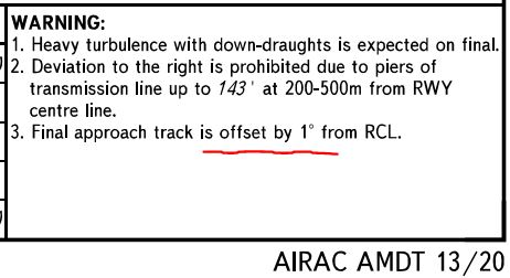

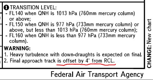

Тут "других вопросов" наберется выше крыши. И искать ответы на них с каждым годом все труднее. Меняются правила/стандарты поскольку меняются основания для их применения. Меняется ландшафт. Меняются ТТД самолетов. Меняется экономика и источники финансирования разного рода реконструкций. Меняется владелец аэродрома. Вот пройдет какое-то время и любопытные начнут ломать голову: почему нельзя было установить привод так, чтобы он был в створе обеих ВПП, раз уж решили сохранить по сей день заход по ОПРС? Но, нет!
Был в свое время привод перед ВПП 06. Близковато, но был. При современном наборе вариантов инструментального захода схемы с одним (да еще смещенным) NDB конечно же архаизм. Но... пусть над этим ломают головы форумчане лет эдак хотя бы через 20. Будем надеяться, что этот метод захода не станет со временем основным... Ну, или, если посадки будут вертикальные, а привод будет нужен только для выхода в район ВПП.
