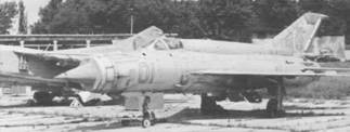

А окна перепуска воздуха а-ля, например, такой Миг-21 сделать не получится.
