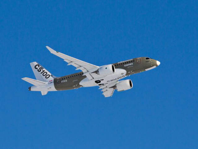

First Test Flight for the 3rd CSeries aircraft (FTV3)
. У Боинга это спец. лак ярко-зелёного цвета, который потом смывают.
Сорри, люминдий без анодирования - совсем никак! Хоть его залакируйся и засмывайся.
Неанодированный алюминий легко царапается и очень быстро получает обшарпанную поверхность.
Анодирование может быть произведено в любой из имеющихся цветов, краска просто заполняет поры в слое окисла алюминия, которые потом кипячением "запираются"
желто-зеленый обусловлен такой краской, как "хромпик" .
Так что лак- это только если после анодирования.
Если мне память не изменяет, то Боинг существенно сократил использование анодирования с использованием хрома, форсировав переход на Boegel-EPII (вроде так это пишется) для защиты фюзеляжа 777. Мне пересылали статьи об этом, но так как мне на тот момент было неинтересно, то я, естественно, их не сохранил. Форсировать пришлось из-за иска работника, заработавшего рак на производстве. Сама технология sol-gel разрабатывалась в рамках проекта по F-22.
Как поверх этого покрытия красить вроде изложено в B6-1816.
