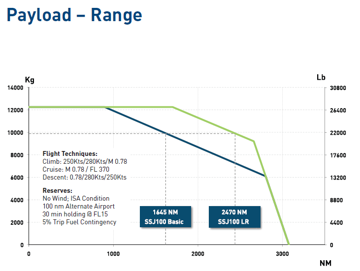

согласно
Загрузите в Суперджет в него еще тонну ВИП-салона (в довесок к обычному весу салона) плюс вип-пассажира и человек семь охраны-обслуги - он пролетит все 5550 км (с резервами 100nm + 30 мин + 5%).
Это, конечно, будет не трансатлантический SBJ, но вполне достаточно для покрытия европы-азии.
Разве не так?
Диаграмма - скорее туфта, чем нет. При полезной нагрузке 10 тонн и заправке 12200 взлётный вес будет 49500 и с таким весом он по РЛЭ пролетит примерно 4000 км. Так что пока не будет другого РЛЭ - давайте смотреть на реальность, а не на домыслы.
Если считать, что армянский сумалёт летал 4500 км с полезной нагрузкой 6 тонн, то при полезной нагрузке 2 тонны дальность может быть будет порядка 5000 км. 5500 он, конечно, не пролетит.
Но если считать, что 5000 против 5500 - разница не принципиальная, то конечно для покрытия европы и ближнего востока дальность достаточна.
Во первых, не стоит считать полет армянского самолета как "это максимум на что он был способен".
Во вторых, если вместо тех 65 пассажиров посадить 10, + залить полные баки, то он, по Вашему, пролетит ещё сверх только 500 км?
В третьих, диаграмма уточнялась по результатам эксплуатации серийных самолетов (да и расходы), о чем сообщал Инженер_2010.
Как бы то ни было, ваши "4500 км" -- явно заниженны.
