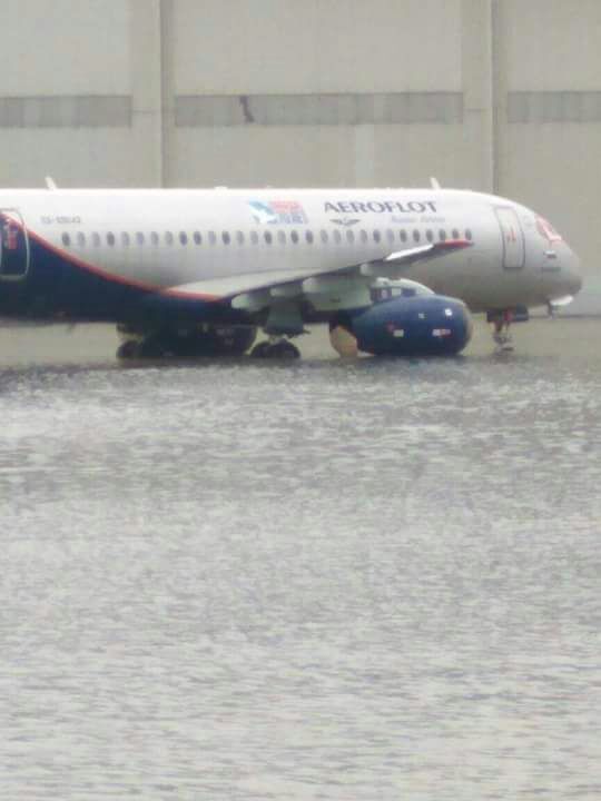

Немного про низкое расположение двигателей... какого цвета платье? Попала вода или нет? :D
